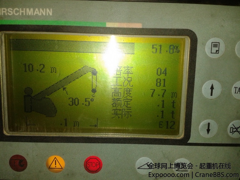

求助20B电脑坏了
发表于 2015-2-2 19:46 | 显示全部楼层 |阅读模式
老师们看看吧
老师们看看吧
发表于 2015-2-2 20:12 | 显示全部楼层
工况对不?我才买的也是工况不对,后来问修理工调好了
发表于 2015-2-2 20:33 | 显示全部楼层
头一回见这样卸钢筋的,真是醉了,不过楼主挺聪明的,建议少这样干,太危险
发表于 2015-2-2 20:34 | 显示全部楼层
工况选择不对,电脑是好的,调一下工况就可以了。读过书的都能看懂
发表于 2015-2-2 20:50 | 显示全部楼层
压力传感器有问题
发表于 2015-2-2 21:47 | 显示全部楼层
发表于 2015-2-3 00:07 来自手机 | 显示全部楼层
自己打开里面的数据,设置对应自己的车的工况就行了
 楼主| 发表于 2015-2-3 05:31 来自手机 | 显示全部楼层
感应器能量吗,用万用表?电阻是多少?
 楼主| 发表于 2015-2-4 04:18 来自手机 | 显示全部楼层
高手那?
发表于 2015-2-9 17:33 | 显示全部楼层
压力传感器的问题
发表于 2015-7-26 17:59 | 显示全部楼层
有杆腔的压力传感器 没返回主机信号,  排查电缆看看
发表于 2015-7-27 21:00 来自手机 | 显示全部楼层
谁知道密码阿?我也想调一下里面的数据
发表于 2015-7-27 22:00 | 显示全部楼层
传感器到主机的电缆有断的地方,和我的问题一样,在变幅缸最底下那里时间长了就容易断
发表于 2015-7-29 21:23 | 显示全部楼层
传感器问题
