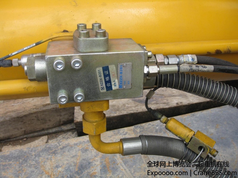

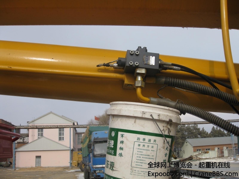

终于算是换好了。
这张图片的换了2个
这张图片的换了2个
这张图片的换了4个
这张图片的换了4个

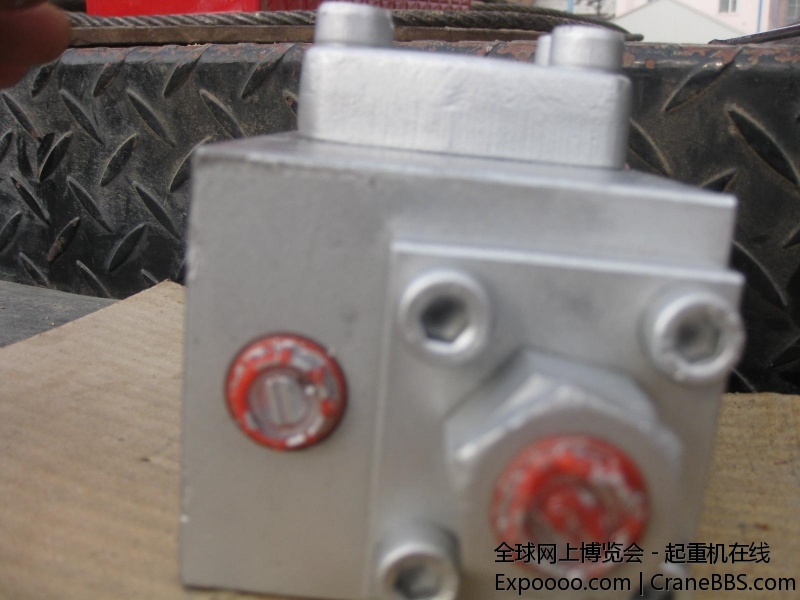

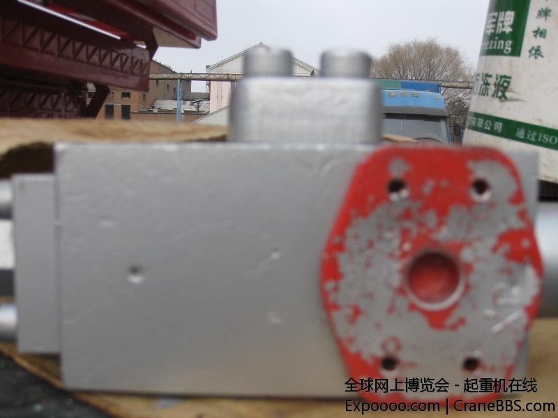

发来的进口件是旧的
发来的进口件是旧的
喷的银粉冒充新的
喷的银粉冒充新的
立马返回厂家
立马返回厂家

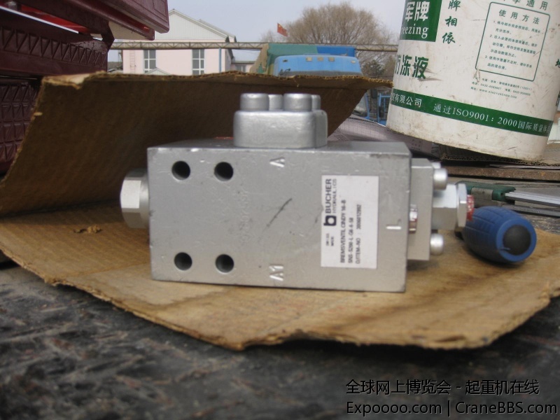

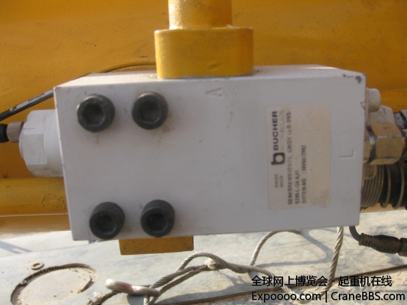

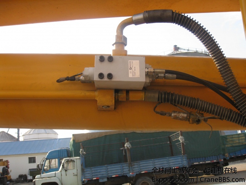

这回发的是新进口货
这回发的是新进口货
换上就OK了一切正常
换上就OK了一切正常

怎么搞的 传感器都不装了 还有 干嘛没叫他们换一个新款的大平衡阀  坛子里有个买25K5的出厂给装的25K的平衡阀 也是换了好几个换不好 后来给改了一个新款的

 楼主| 发表于 2015-2-3 07:12 | 显示全部楼层
《志诚吊装》 发表于 2015-2-2 22:54
怎么搞的 传感器都不装了 还有 干嘛没叫他们换一个新款的大平衡阀  坛子里有个买25K5的出厂给装的25K的平衡 ...
原车是给油落臂 现在改为靠自重落臂,所以给油传感器就没有用了,你说的那种大平衡阀装不上。
发表于 2015-2-3 09:50 | 显示全部楼层
第一张图上的是圣邦仿布赫的平衡阀,最后换的是进口的布赫阀

进口阀来的太不容易了 国产的臂长超过33米不点头不干活 售后的还有什么专家组的调了无数次 把上车操控阀都给调报废了也没调好 有时间发一组换上车操控阀的图

 楼主| 发表于 2015-2-3 17:23 | 显示全部楼层
专业人士:handshake

国产小吨位吊车很少有进口件,国产的也要打上外文,我的K5 出臂绳轮轴承上打的字母翻译为 一个是日本生产的 一个是美国生产的 你想想可能吗 实际都是国内私营企业造的,变幅平衡阀这么关键的部件都是采用浙江圣帮私营企业生产的, 厂大欺客呀。。。。。。。。。
