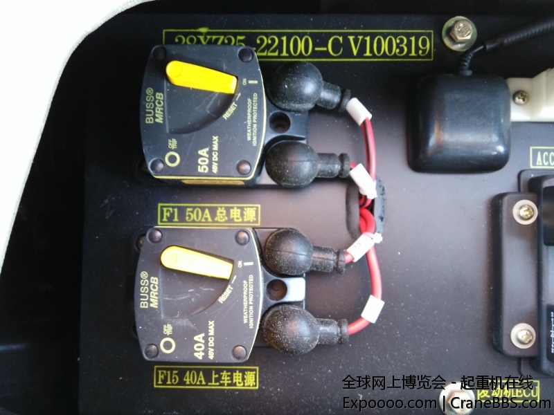

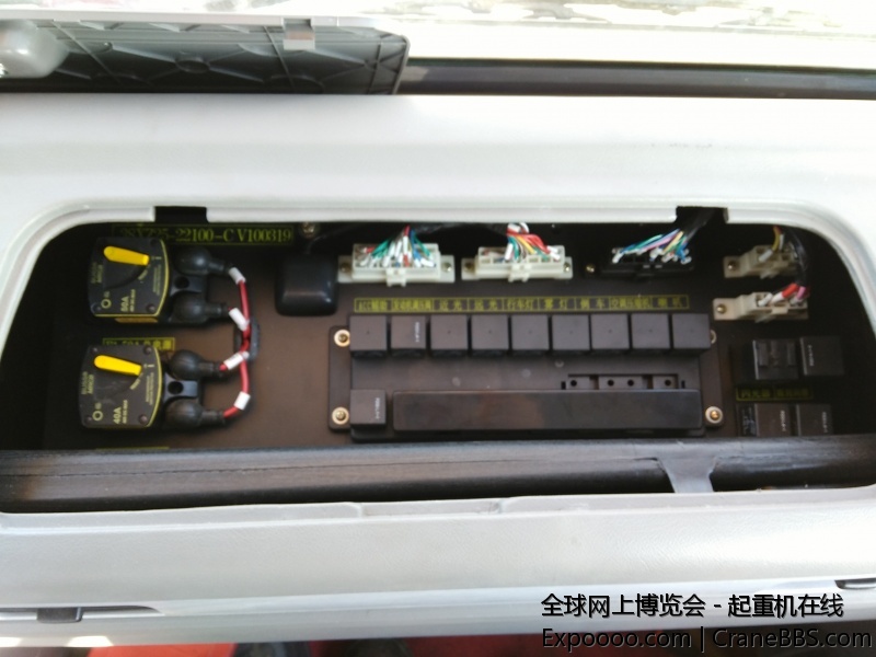

25k5-1驾驶室工作台里面的这两个开关有什么作用啊?

说明书上没找到有关它的介绍,我用手试了试,可以搬动,好像是开关,我想知道这个是不是全车总电源啊?焊车时关了它是不是起作用啊?
发表于 2015-2-3 16:57 | 显示全部楼层
关了它上车就没电了

发表于 2015-2-3 23:00 | 显示全部楼层
我开16D时间用就是关不了电源了  把它关一下就好了
 楼主| 发表于 2015-2-4 07:53 | 显示全部楼层
是不是关了那个总电源的开关,就相当于断开了电瓶线一样,再焊车时就不用去拆开电瓶线了?
发表于 2015-2-4 21:53 | 显示全部楼层
我的和你一样的,是不是南汽驾驶室那款K5-1
发表于 2015-2-4 23:41 | 显示全部楼层
不是   好像是上车 有时间关不了电源 比如中心电环坏了
