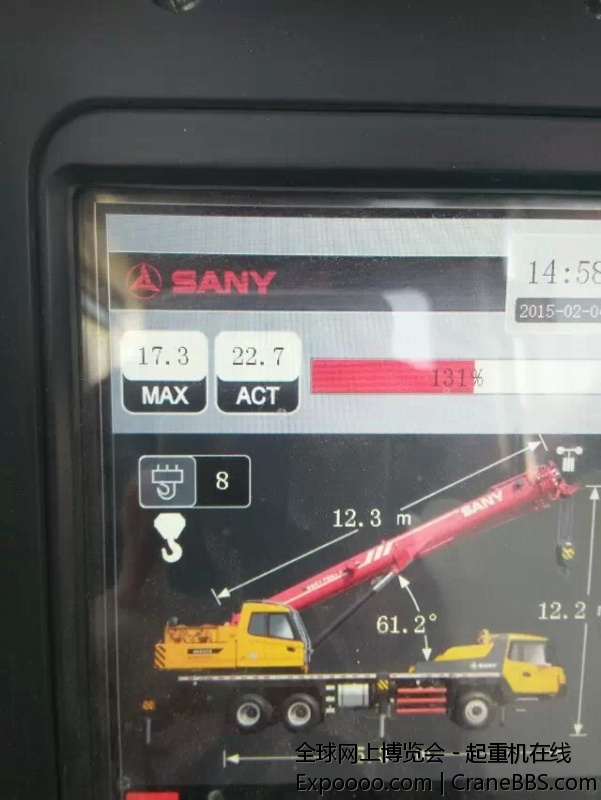

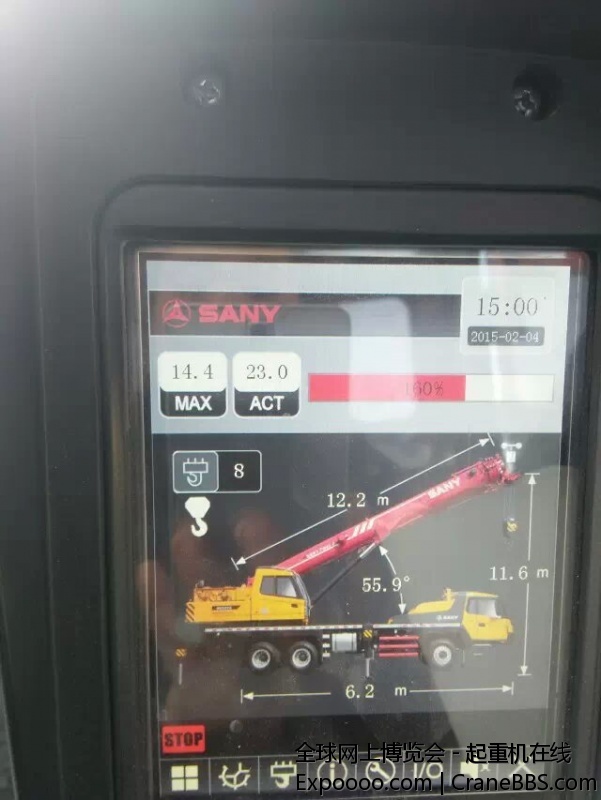

我就纳闷了.这25吨吊这么点,这么个位置在拿不动.还叫25 ?

        要是在车头吊  你就是在作死    其它位置吊没事

轻松25吨,拿起。小意思。啥是没有。不会干瞎机吧说呗。

我是锤子啊 我在车头吊

三一车电脑好像就是这个样子的,不代表是在车头前面吊,额定14吨的位置25V轻松27吨,经常吊。25V5最重33吨飘过

额定吊重跟倍率有关吧

车头超不害怕大梁变型?

三一车电脑好像就是这个样子的,不代表是在车头前面吊,额定14吨的位置25V轻松27吨,经常吊。25V5最重33吨 ...
我四节臂25V最重干过30

徐工16C 发表于 2015-2-6 08:26
额定吊重跟倍率有关吧
对,如果你倍率四倍的话额定重量会显示少的
