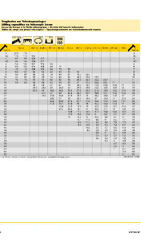

基础中心到路边大概38米    三角牌  大概13吨重  需要多大车
发表于 2015-2-10 11:44 来自手机 | 显示全部楼层
260应该可以吧。这是利勃海尔的250
发表于 2015-2-10 19:05 | 显示全部楼层
240到260之间
发表于 2015-4-18 22:14 来自手机 | 显示全部楼层
照你说的基础中心到吊车中心有43米 没350吨的不行!
发表于 2015-4-19 19:32 | 显示全部楼层
同意楼上
