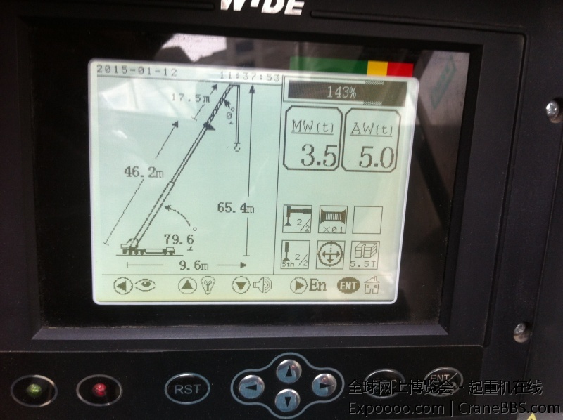

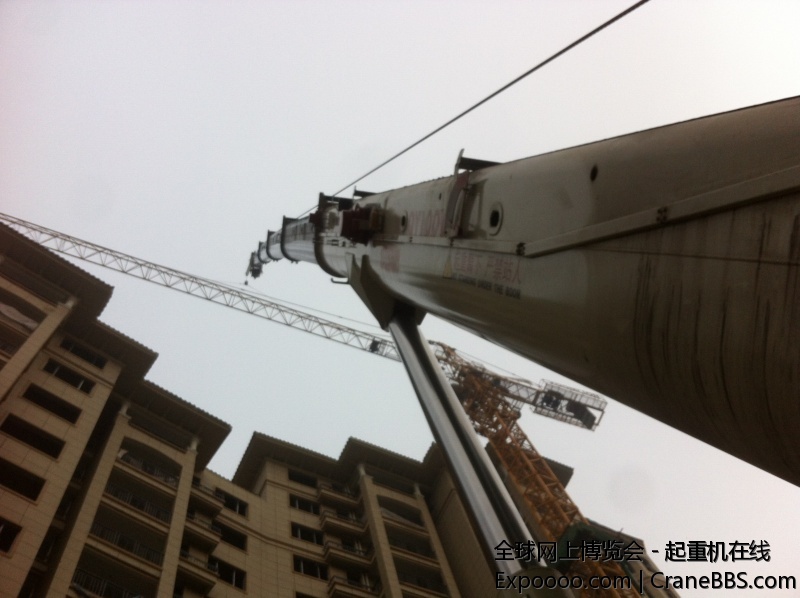

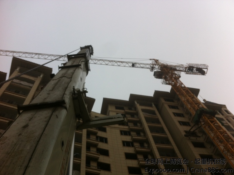

这个高度不会是63的吧,最大就50或者40.这个高度真性感啊。大臂中心一定要绑好啊,前年一个80V也是副臂拆塔吊大臂时闪了下大臂从第五节折了。
发表于 2015-2-23 19:44 | 显示全部楼层
这活就塔吊大臂超载,可以空中解体,首先把塔臂前拉杆之前的拆下来,然后接着提起第一道拉杆的两节,工人固定拉杆,投下销子,再下来一次,剩下的,对你就小意思了,塔帽不太重,回转没塔臂重,顶升套架用顶升降下来,你说这个办法可行吗。我是这么干的,这这么干最小也得去个一百三
