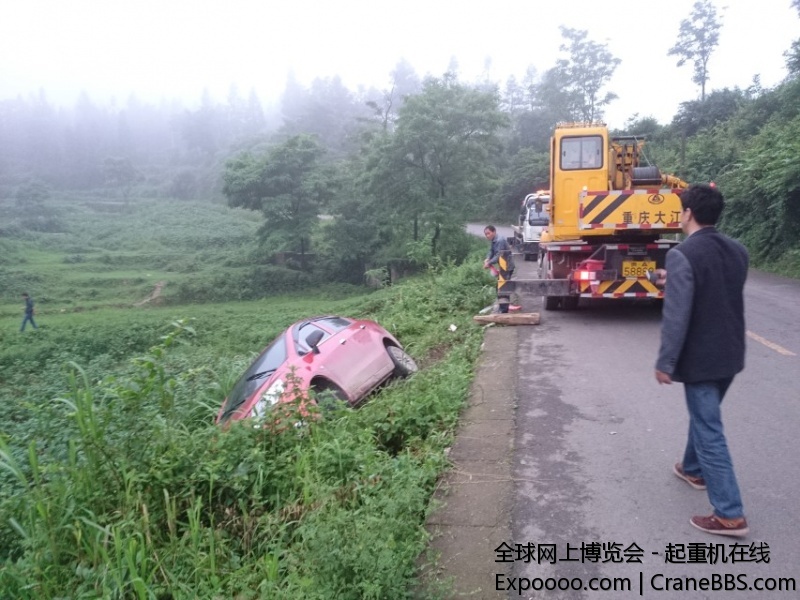

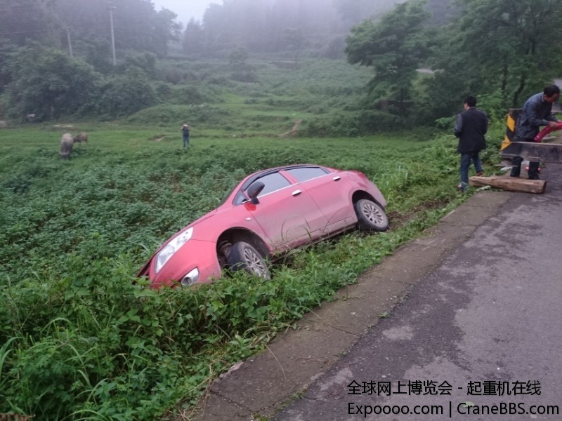

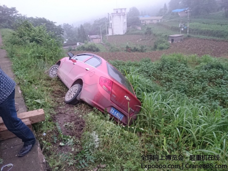

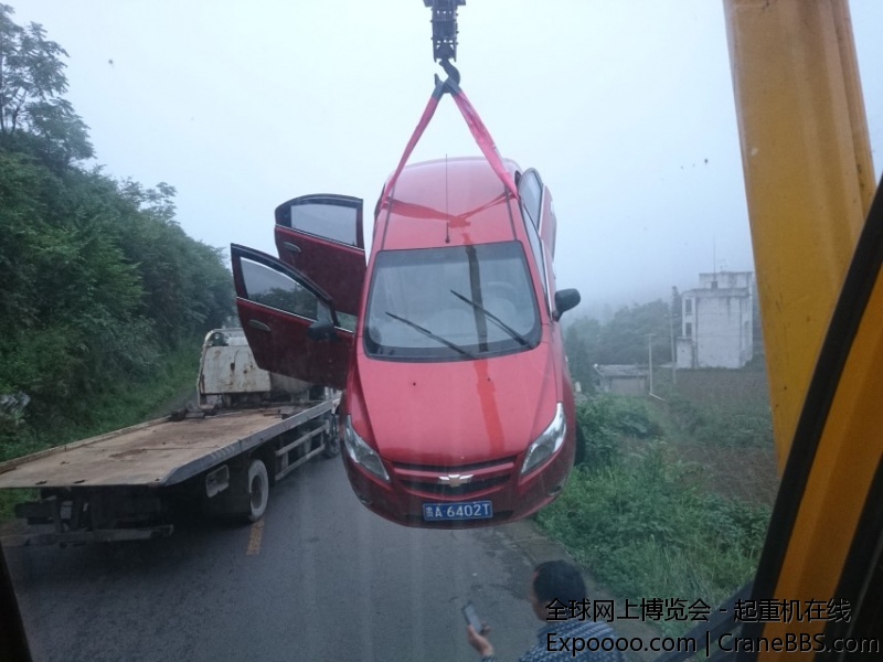

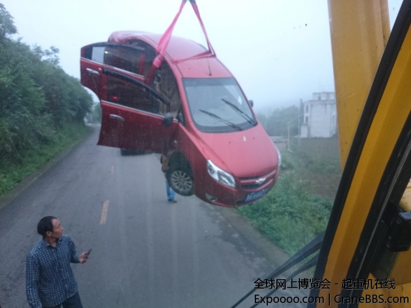

那个红色的雪佛兰那样吊上盖会变形吧。

绳太短,会变形吧?
发表于 2015-3-4 19:03 | 显示全部楼层
可以吊车底或者是轮胎。

吊车技术十分烂,反正有保险公司。该吊车底盘就吊吊车底盘或者是轮胎。就是吊车顶也应该垫一下嘛:Q

你吊  轮子  和底盘  给我看看     吊轮子我吊过    翼子板会变形     吊底盘   两边的门也会变形    只有像我这样  吊门主    就一点问题都没得   我开了十年吊车   我现在有三台八吨   两台十二吨  一台十六吨   两台二十五吨   一台五十吨   款全部付完了    下个月  准备  再接一台长江 五十五吨

最好做个扁担,吊车轮是最安全了

一看就知道你不总吊小车,

看你每个事故车都是吊车顶,这不科学吧,车顶最薄弱了,吊起来撕裂了你岂不是要赔钱。。。

做个扁担吊小车最好用
