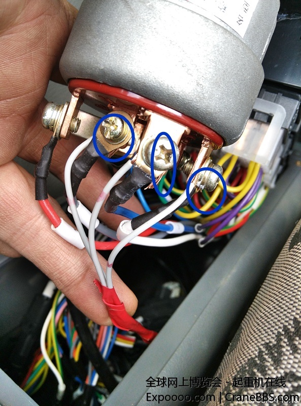

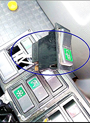

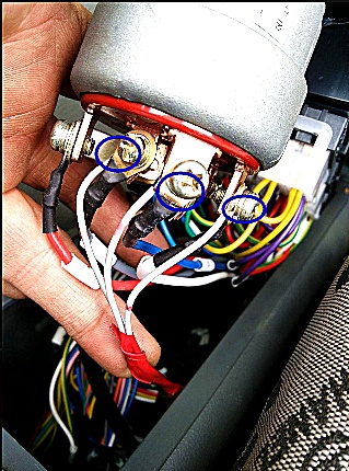

我是一个开了一年半随车吊,最近才换了k5的新手,我阅读了大量的本论坛的帖子,真是感到受益匪浅啊!从大家的分享中我学到了许许多多的知识,现在我也有一点心得,也想给大家分享一下,希望能有一点作用。
已经有许多人的帖子谈了徐工25k5-1上车熄火开关的改装方法,我也是学着这些方法去了本地的一家汽车电器修理部,SF的水平很高,十几年来我一直在他家里修车。我向他说明了我的意图,他帮我改了,改的非常好,只用了三根一米多长的电线、一个双向自动归位的翘板开关,收了我30元搞定。这个新安的翘板开关与原来的开关是并联的,原来的开关功能没有任何变化。当停车时间短的时候我就用新安的这个双向翘板开关熄火、点火,当停车时间长了的时候我就用原来的开关熄火点火,非常方便。这位SF给我改的对原车的电路改动非常小,效果非常好!
三根线分别接在了M、G1、G2上
 楼主| 发表于 2015-3-9 22:57 | 显示全部楼层
照片发的有些不清晰,我照的是非常清晰地,太大传不上来,这都是处理后的,大家对付看吧

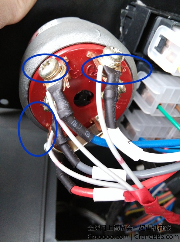

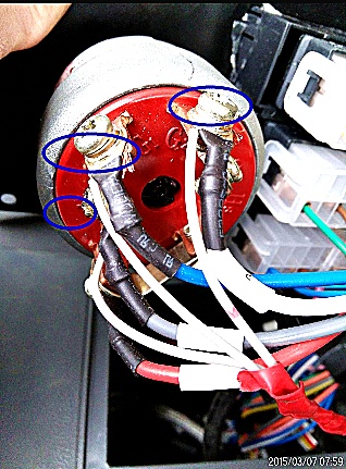

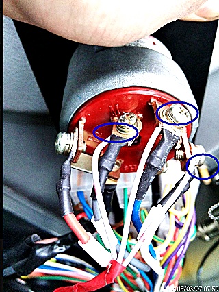

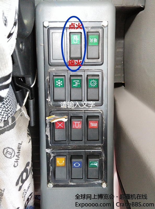

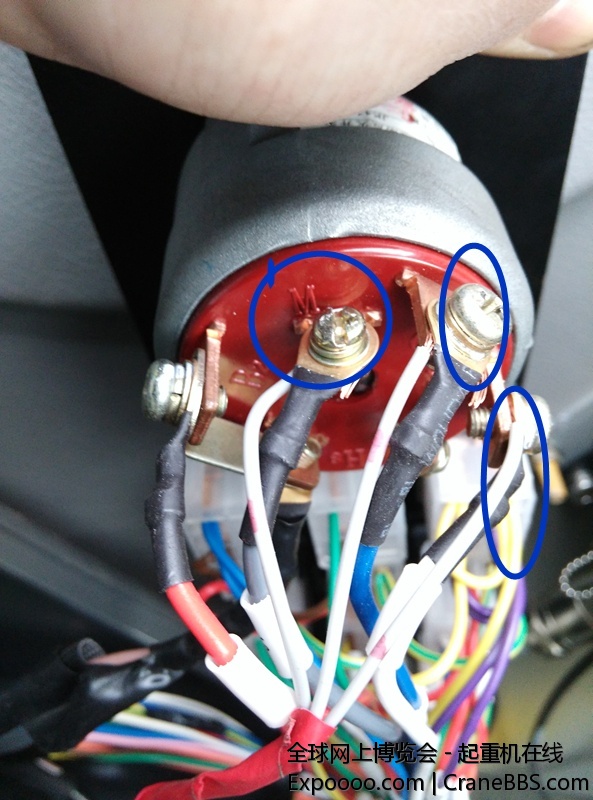

 楼主| 发表于 2015-3-9 23:37 | 显示全部楼层
重新处理的图片

这个翘板开关改的确实很好,但就怕使用时电流过大形成翘板开关粘连!
 楼主| 发表于 2015-3-14 07:55 | 显示全部楼层
这个我问过电工了,过的电流非常小,应该没问题
