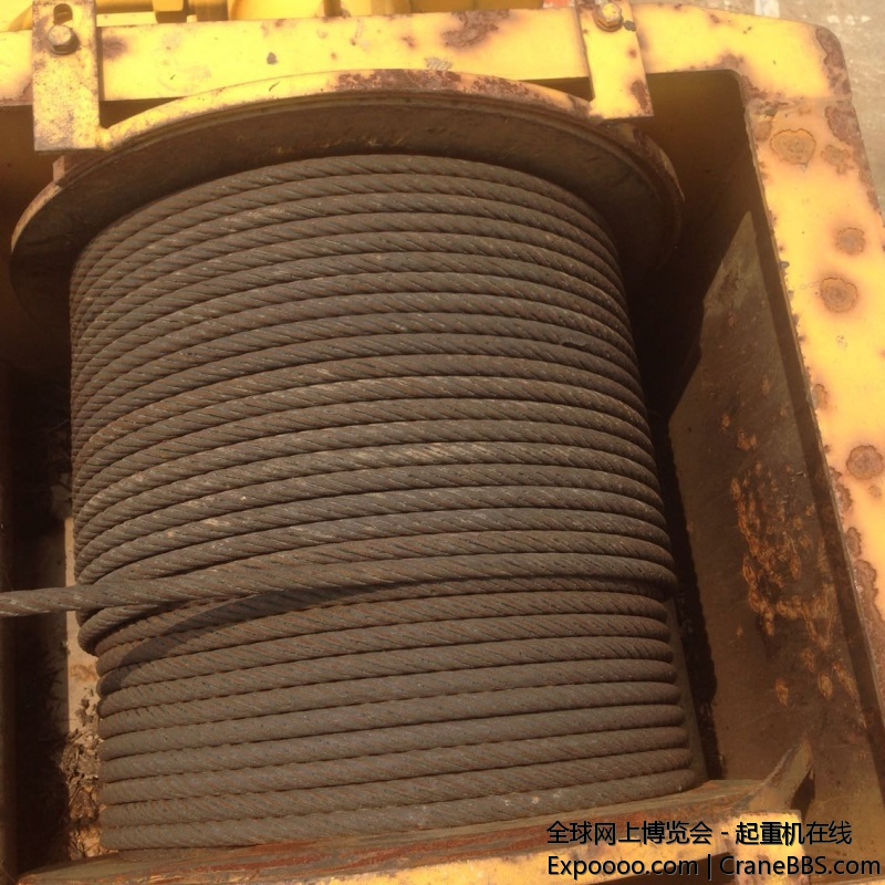

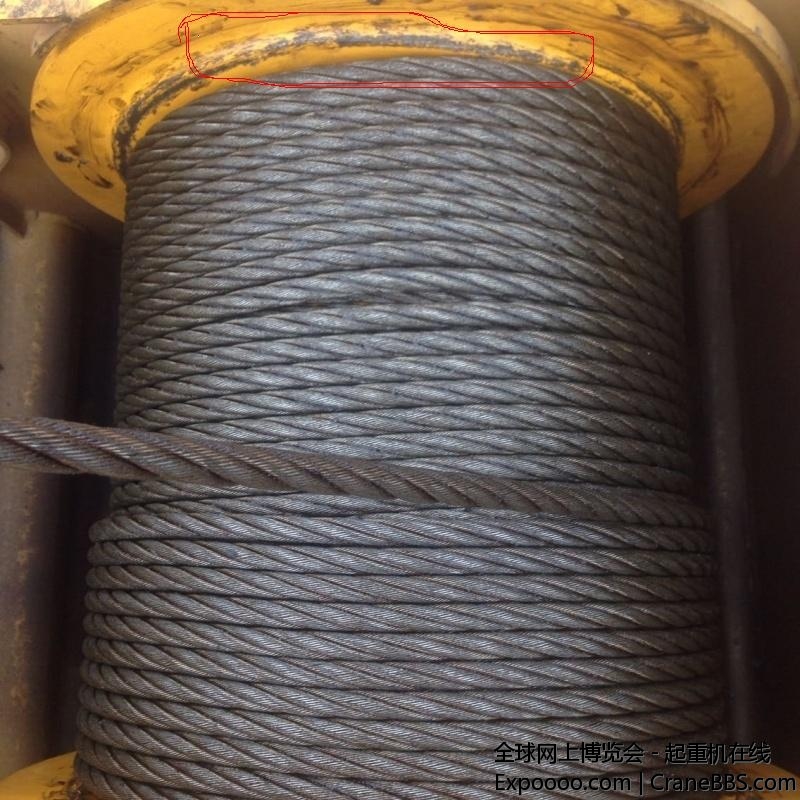

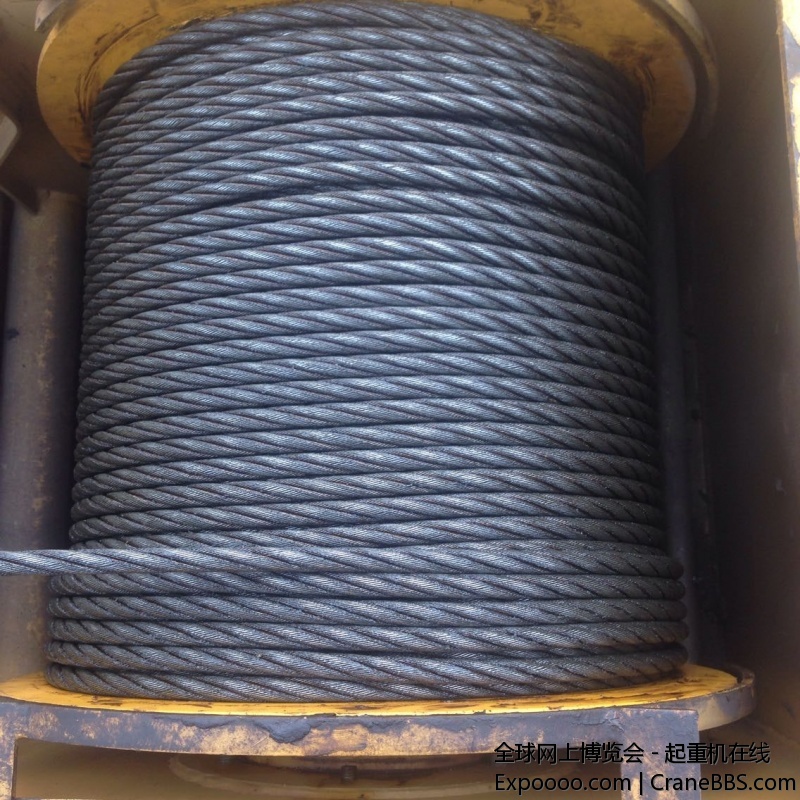

25K5-1主钩因为排好绳吊重出现钢丝绳挤绳现象 已更换全新卷筒和在4S店购买全新原装钢丝绳 不惜血本了 都怪个人追求完美 同时徐工售后也只会说是这两点问题 换之后问题仍然存在 希望再次在论坛里寻求帮忙找到根源, 事实上排绳空钩跟吊重排绳都能排整齐 但吊个6到7吨的东西就很容易乱(钢丝绳挤下去下层钢丝绳缝隙里、第二层出现局部缝松,不用说什么吊重排绳了 已经吊重排绳了N次 效果只不过比空钩排好拿一会儿 不耐用 ,以前没有这个现象 因为干了三个月吊木头的活,8到10吨一吊吧,4倍率吊的菜这样 ( 备注:这个帖子是真心寻求帮助的 对于能够帮忙解决到问题的SF们本人承诺一定会答谢,具体怎样答谢希望这里不多说 同时希望斑竹看到这帖手下留情 谢谢!)图片奉上 前两张是本人的车出现的问题 第三张图是通行的K5整体排绳效果

你动卷扬的时候.注意一下是不是都是哪个位置才分叉的..如果是的话..你在分叉的位置弄个记号..然后把绳子放出来..直到有记号的地方到地..然后看下绳子有没有变形..有的话.用锤子可以垂正的.

你动卷扬的时候.注意一下是不是都是哪个位置才分叉的..如果是的话..你在分叉的位置弄个记号..然后把绳子放 ...
可以这么说都是这个位置的 我都吊个1.8吨加手锤敲排了 吊重的时候发现卷一圈中总有一个小小的松动在那 在图片那位置最明显 然后缝隙越来越大 直至挤下去 挤出一个钢丝绳位置 因为我新车回来一直都是4倍率多 都是同一个工况臂长干活 也就是之前那个位置出现挤绳之后就一直那个位置带松了

因为你这有个台阶,绳每次走到这会跳槽,所以绳压不紧。。。找个钢筋焊在上面。位置自己摸索。:)

其实这个问题很简单,问题的根源就是钢丝绳编制不紧密,导致吊重就变形,变形之后自然会出现你说的那些问题。说卷筒有问题纯属扯蛋,换粗的钢丝绳更是扯的不能再扯 了
你可以考虑换防旋转钢丝绳,就是那种细丝圆形的,大吨位用的都是那种,缺点就是干活要非常注意,不小心弄一点断丝的话很可能要直接报废整根钢丝绳
装绳子的时候必须全部拉开把劲全部松掉
