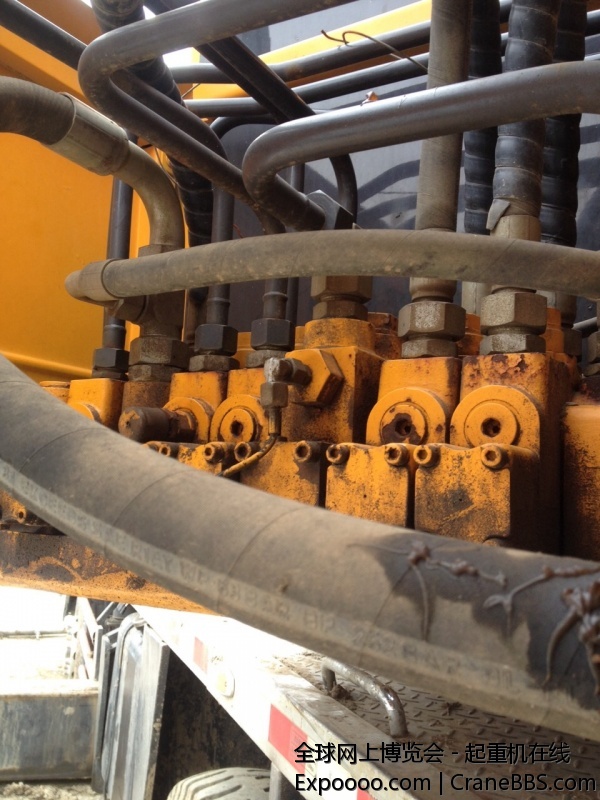

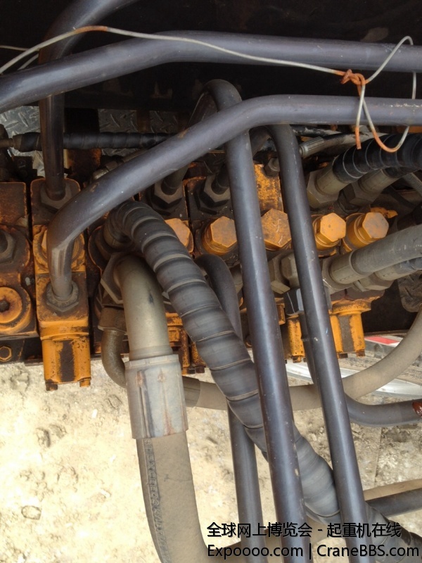

三一25C早上好好的,下午工作时小钩只能吊1.4吨,就起不动了,油门踩到底能吊2.3吨
空载都正常
大钩只能吊5吨(4倍率)
请问SF们是泵问题还是阀卡着了
 楼主| 发表于 2015-3-23 21:07 | 显示全部楼层
会是阀卡着吗
发表于 2015-3-23 21:12 | 显示全部楼层
吊下腿子看一下压力多少, 大小勾用的是同联泵
齿轮泵不可能一下子就坏的,
检查下 上车操作阀的溢流阀, 拆开检查清洗
最后可能是溢流阀的事,其次是泵, 可能最小的是 操作阀拉伤串油
