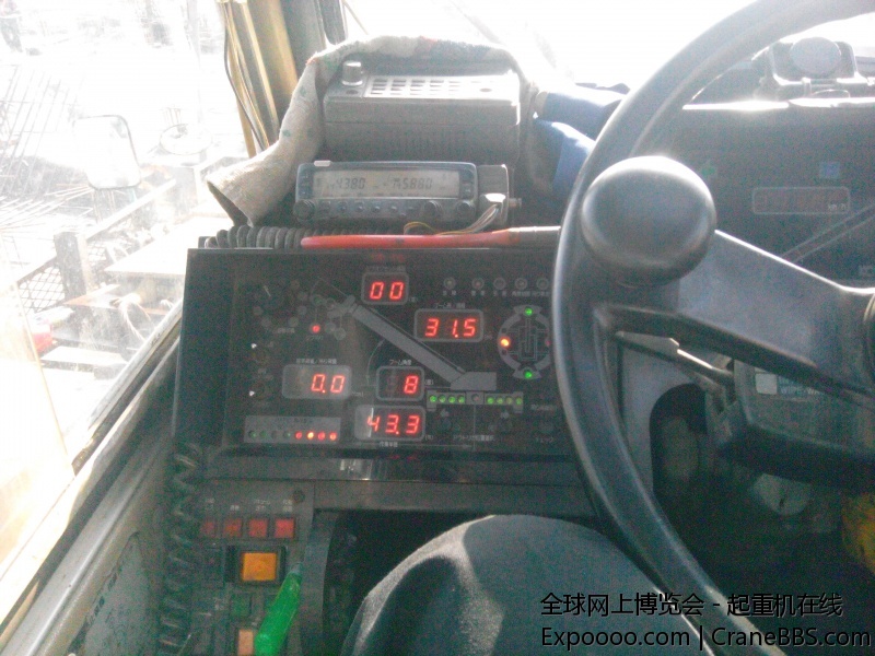

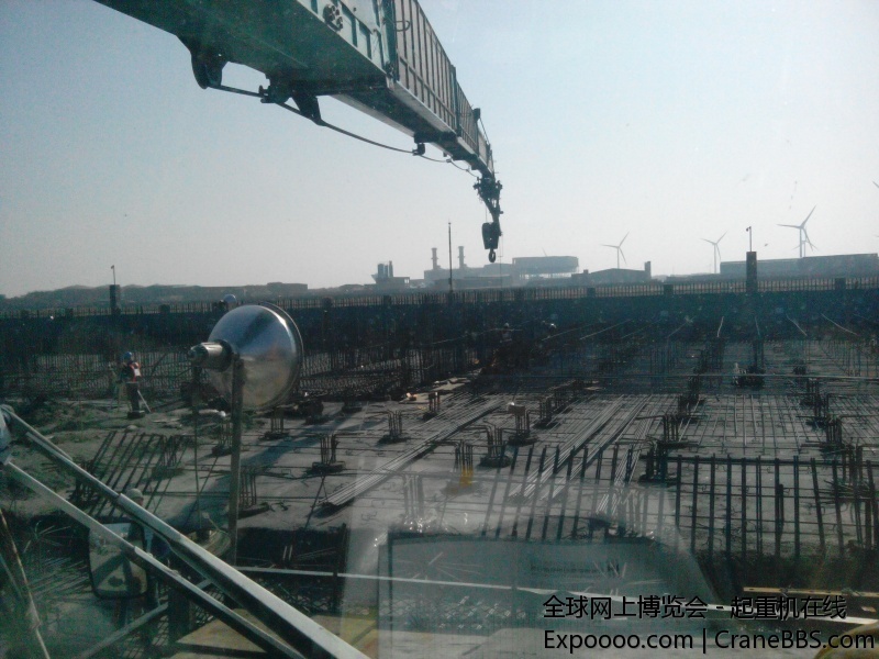

我的RK-450。
大臂全伸為38.9米,但我伸31.5米是考滤送逺万一车子受不了,翘了、翻了至少損失小一點。
请参考。
PS.RK-450 本桿10.4米,二三節全伸為24.5米。 當时我好像只岀20米還是21米。
