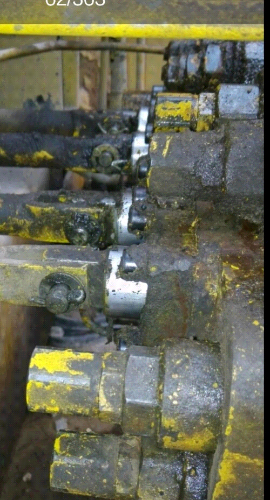

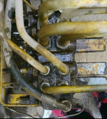

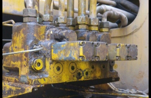

发表于 2015-4-10 08:59 来自手机 | 显示全部楼层
cutanzi 发表于 2015-4-8 21:35
529773782
这是上车组合阀!求指教!
