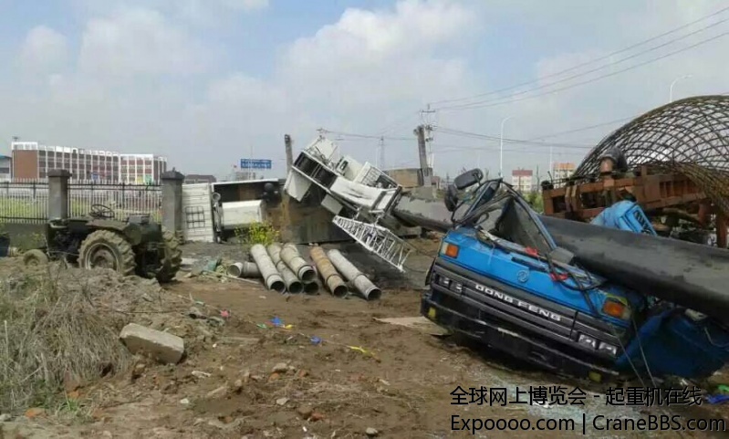

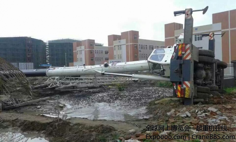

湖北省荆州市江陵县中联25吨吊钢筋笼翻了

问题出在幅度远,和支腿不够坚实。

地面没处理好,不够夯实。

        这种场地又是烂泥没拿铁板来垫脚也敢吊那么远

腿没全部出完。

方案呢,没有做方案吗???太危险了!

这地面还能升支腿
