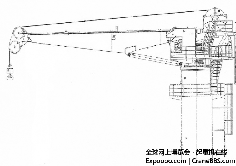

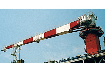

左侧采用上面一个单滑轮就足够了,实现重物下放,下面的滑轮有什么用?
简图
简图
实物
实物

吊臂角度大了,钩子会碰到吊臂上。就跟吊车臂端一样,上面有个滑轮,下面是定滑轮

同意楼上解释

2楼有道理。我再补充一点: 左上是一单个滑轮,左下或许是一串滑轮,用来调倍率,只是这个角度视图无法看到而已。

应该和汽车吊一样的原理。

调倍率
