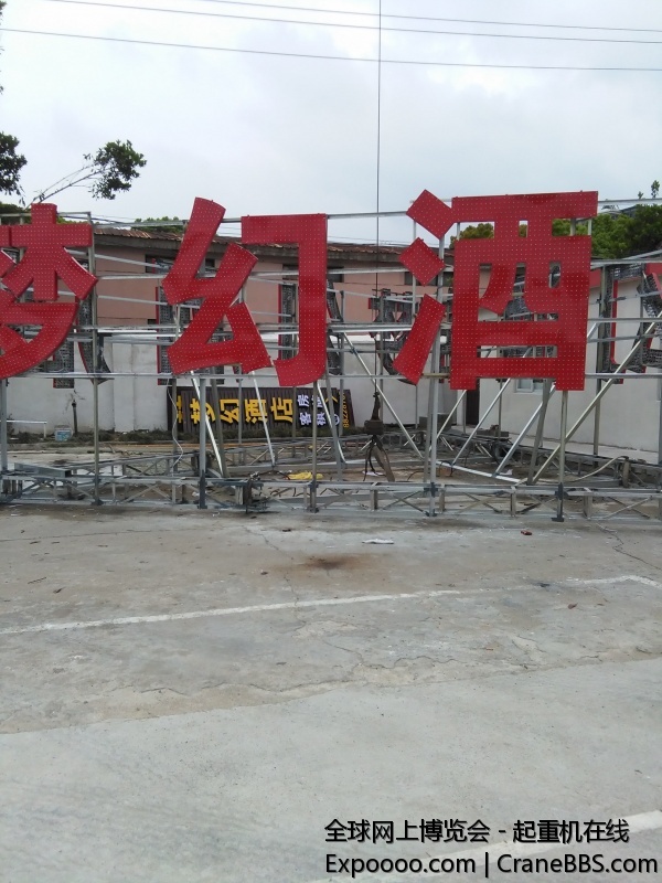

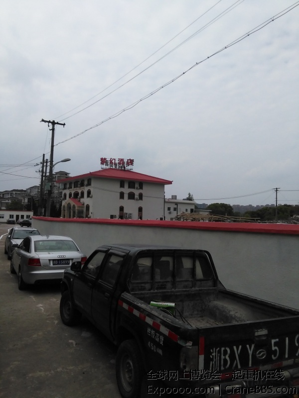

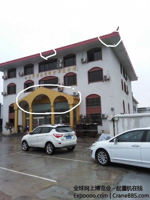

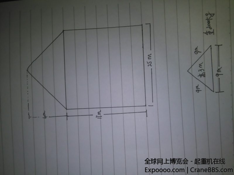

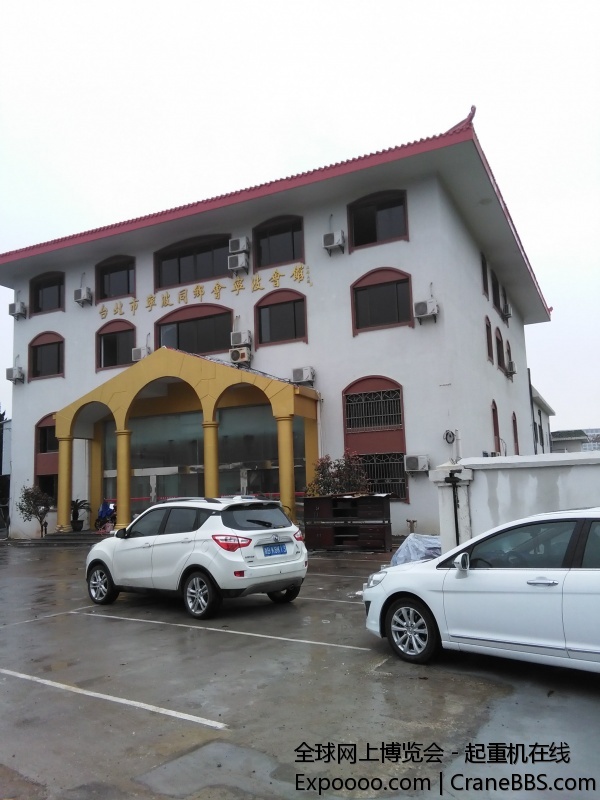

IMG_20150403_183706.jpg IMG_20150403_085010.jpg IMG_20150403_085015.jpg 要把广告牌放房正中间,这个活我真拿不准,请SF指教!

请问25K5能做不?

明明 发表于 2015-4-3 18:46
请问25K5能做不?
按你这个图画的理想的是50M臂,车停到25M中心。才不卡臂
发表于 2015-4-3 19:13 | 显示全部楼层
25K5接副臂加车身高度加大臂饶度应该刚刚好,但我不知道25K5接上副臂这个角度还能不能吊2000KG
 楼主| 发表于 2015-4-3 19:15 | 显示全部楼层
我问了几个人了,有人说能做,有人说不能,我都很纠结了!
 楼主| 发表于 2015-4-3 19:25 来自手机 | 显示全部楼层
接30度的副臂吧?

要能干也很累,你一开始说有25M高,现在应该是17M地方卡

发表于 2015-4-5 03:45 | 显示全部楼层
不晓得您会不会看性能表?
全幅25米减半到吊物中心点是12.5米。
加上驻车中心距离.....3米好了。
那作业半径就是15.5米。
以31米长大臂约54度,扬程约25米,半径16米,还有个三吨的空间吧?
照理是这样,但是因为被吊物宽大,钢索要长了点。
这样到底能不能干,请斟酌。

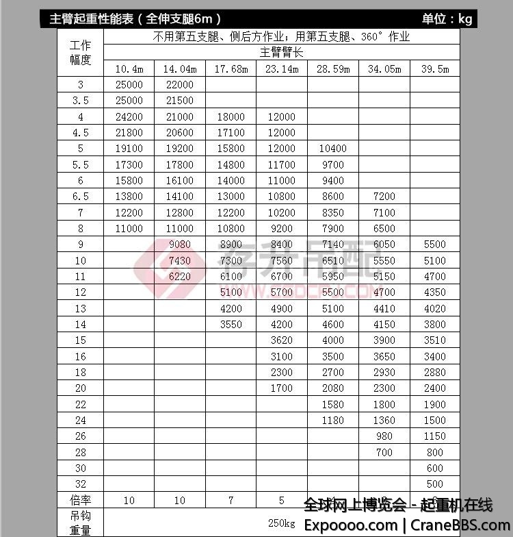

发表于 2015-4-5 16:11 | 显示全部楼层

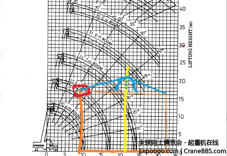

好的,我拉个39米杆的性能表来解说一下。
橘色区域就是建物
红点为卡臂的屋角
黄色为吊物中心
蓝色为广告牌
依此来看,驻车要离牆约8米,主杆角度59,半径约21米。
嗯...好像刚刚好。
发表于 2015-4-5 17:50 | 显示全部楼层

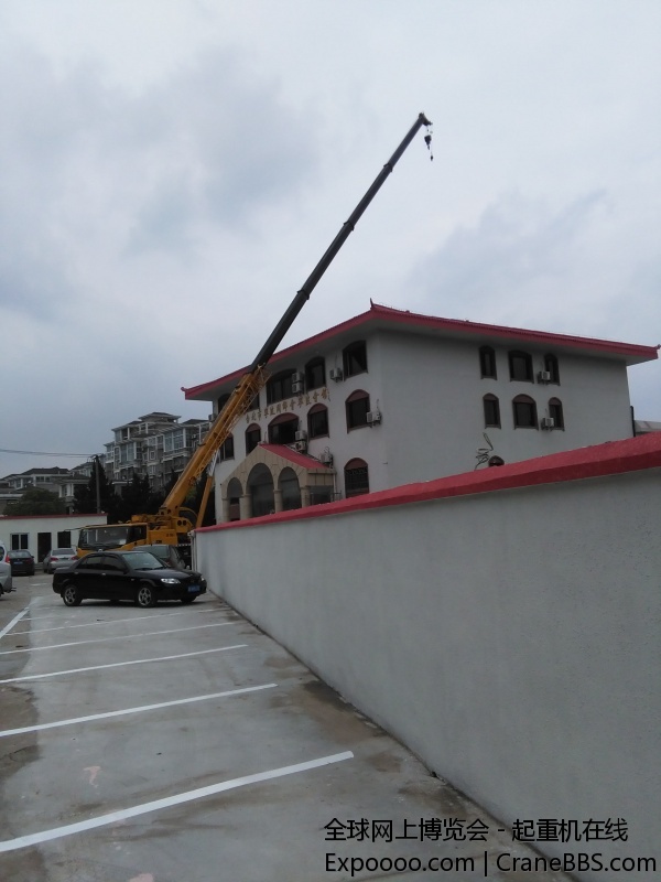

但是看现场照片,建物有凸出的屋簷。
所以建议,车驻离牆五米处,使一节副臂,5度或17度都可。
那就变成70度主臂,17米作业距离。
经过这样的讲解,性能表会看了吗?
发表于 2015-4-5 18:30 来自手机 | 显示全部楼层
yanjohn 发表于 2015-4-5 17:50
但是看现场照片,建物有凸出的屋簷。
那就变成7 ...
SF你的讲解是比较详细,但是你没说出重点,加了副臂那个位置吊2000kg你认为会安吗?
发表于 2015-4-5 20:14 | 显示全部楼层
把吊车回转中心摆在离屋檐边线8.5米处,加房屋中心12.5米,用主臂全伸中心距离21米,臂端高度35米左右,减去屋顶高度21米,空间足够.就看你21米远敢不敢吊两吨了,关键还是个广告牌!呵呵!这些数据都是死数,没算大臂挠度!
发表于 2015-4-6 02:54 | 显示全部楼层
终于在网上找到25K5的性能表。
跟据上边讨论的结果,主臂全伸39.5,中心距离21米。
再看看下图。
20米处起重2400kg
22米处起重1900kg
刚刚好。

25最好不要干,

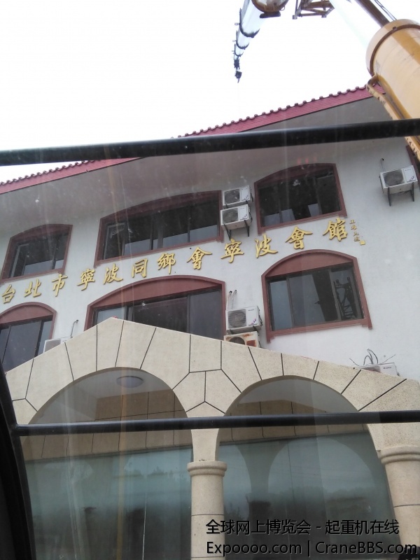

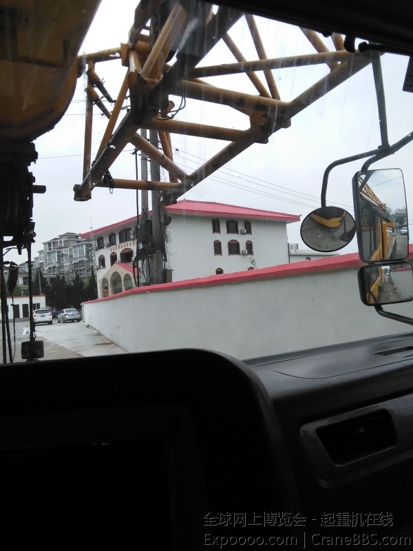

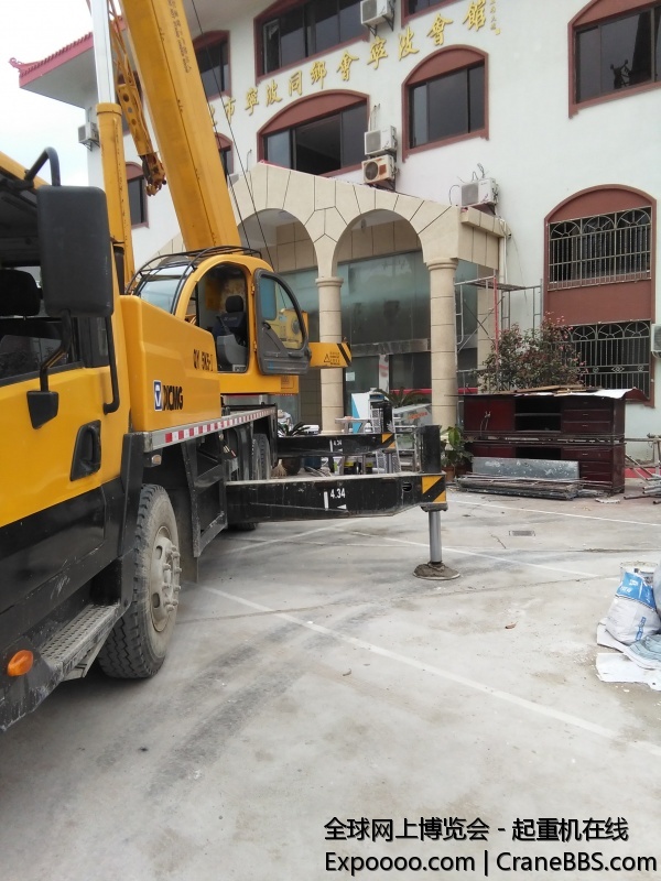

 楼主| 发表于 2015-4-11 19:07 | 显示全部楼层

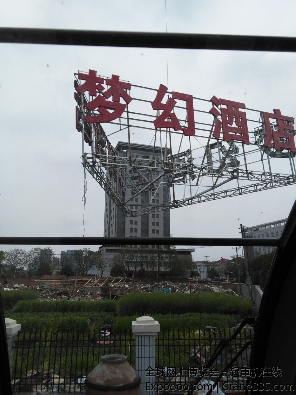

没压力,拿下!
IMG_20150410_123226.jpg IMG_20150410_124043.jpg IMG_20150410_113424.jpg IMG_20150410_130912.jpg IMG_20150410_132852.jpg IMG_20150410_124038.jpg
