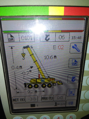

25k5,转盘转到前方时,工况就变了。转到后方就恢复正常。另外,转到前方偶尔会出现熄火的状况,熄灯后又能打得着。请大师指教

回转滑环有问题吧!我家车以前没油门就是滑环问题,现在在有些位置也打不着火

工况设置不对,你按了前方为工况开关

第五支腿开关没有打开,

打开第五支腿开关就好了

第五条支腿开关打开
