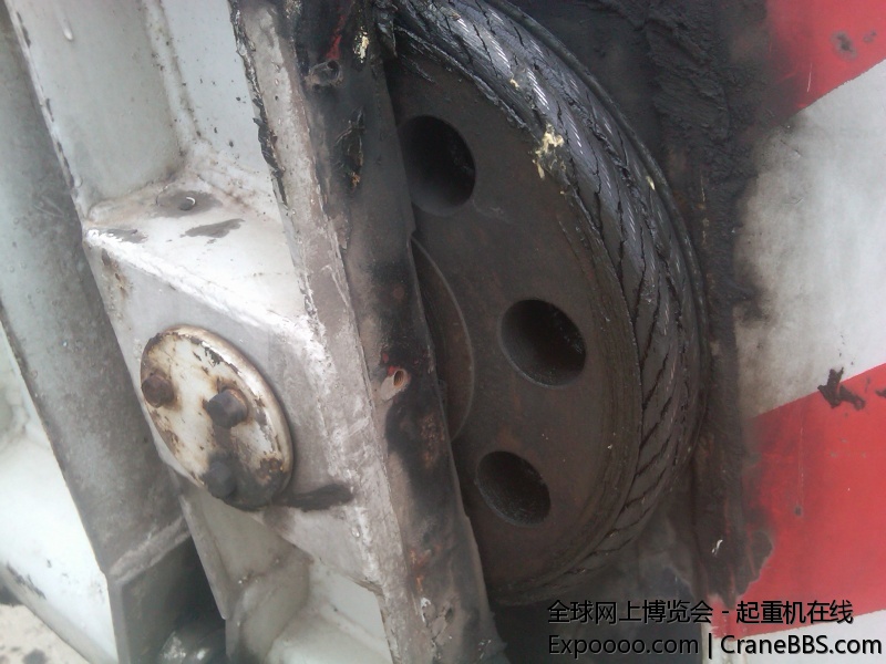

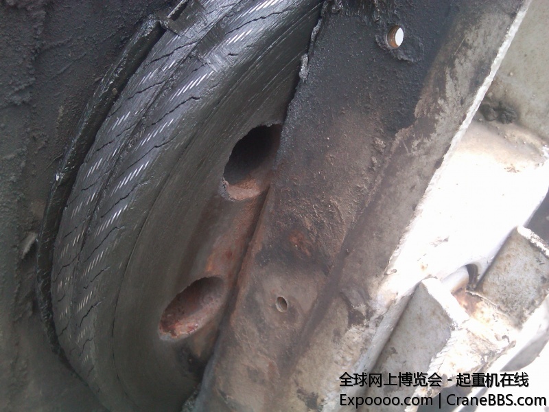

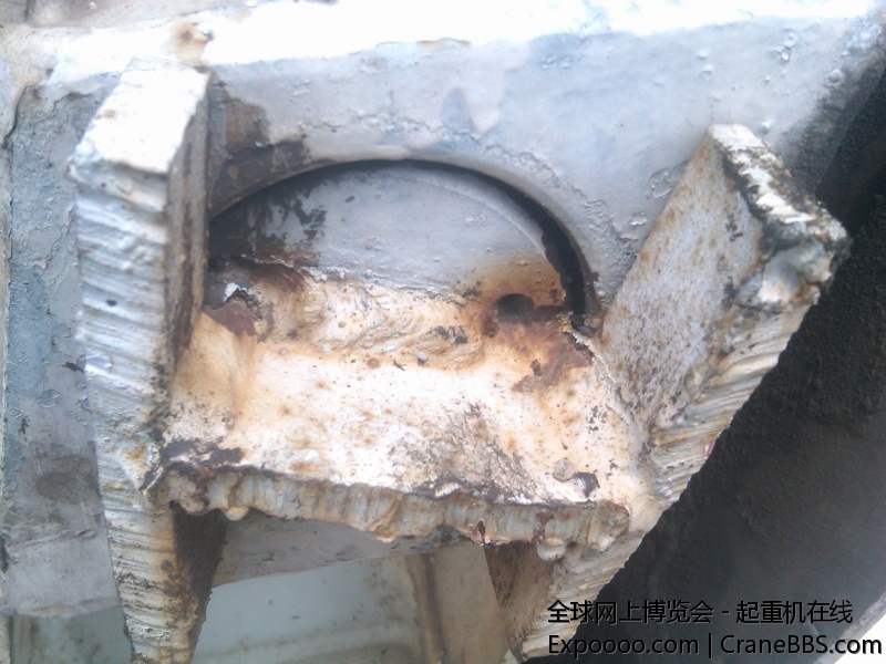

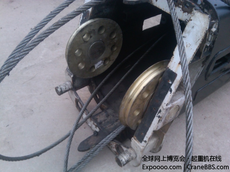

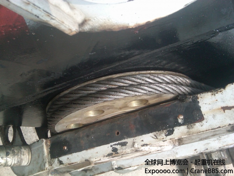

由于拉板螺栓断裂,使臂杆滑轮轴回缩致使滑轮磨偏严重,更换滑轮

发表于 2015-4-8 21:49 | 显示全部楼层
不用全拆吧 我的也换了 自己弄的 买厂的太慢了
 楼主| 发表于 2015-4-9 08:08 | 显示全部楼层
不抽臂杆不好换吧,怎么拿出滑轮和滑轮轴来,希望能发图学习一下
