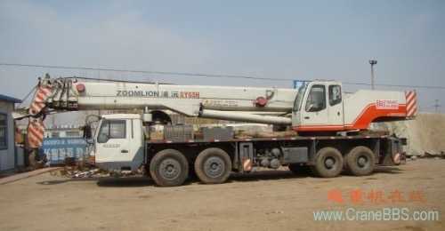

个位SF,这车跟同期的70差距大吗?我们本地有三台50了,我想用我的浦沅04年50d换这车,比50强吗?主要15米内的近距离超吨的零活!还有这车质量怎么样啊?不甚感激!!!

这车可以啊。

谢了,跟70吊重差不多吧?

我在长沙买30V   有人说的  65H  便宜   和70V做活不差啥    后又听人说  就是慢    我看吊15顿楼板 上2楼  超载 也很稳当

我和这车一起干过活   打腿挺累的   还得搬那四个脚板   设计人员脑洞超大

这车拿重厉害 跟50的不是一个级别

和50B换,我个人觉得值。

那就好!SF的意思跟同期70吨拿重一样啊??

肯定不如70的 70的两节支腿了 各种部件都加大了 重量也不一样
发表于 2015-4-11 21:20 | 显示全部楼层
65就是得搬腿垫子 太重了 不方便
拉杆操作的

这是莱芜蔡军的车,我以前就开这车上桥板,双T板。超载没得说。他有两辆65.图片不清楚不知道是哪辆,楼主是什么地方的。我电话18754161123

这车可以加配重 我的加了将近4吨 比50强多了

四吨加哪了,厚配重就3.7+2

50怎么能和他比近处拿重 这车子比50吨威武大气多了  这款车本身原厂就有副配种 属于选配的  你主要针对15米以内的拿重活好车 拿重比徐工70K强

超过15米怎么办?不做了?而且拿重拿不过70K。70K拿重是70里面最牛×的,70K-I不行, 他在22米吊 3 4吨车子都不行。

没错 70K-I是不咋地 我这里风力发电工程大半年我朋友在山上开55V   他们主要卸塔筒  两车无差距 还拍了很多视频 大小头俩车换着来 都一样送到翘车一块翘了
