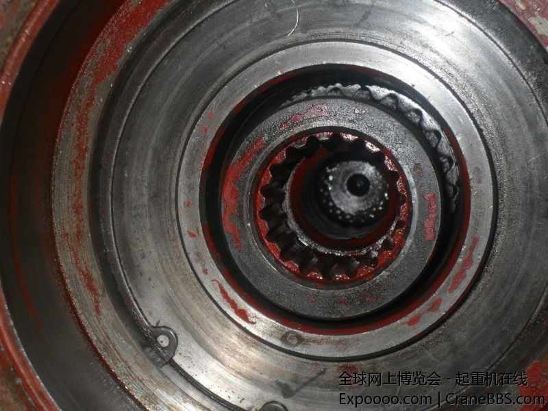

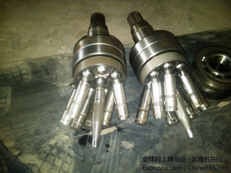

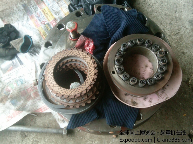

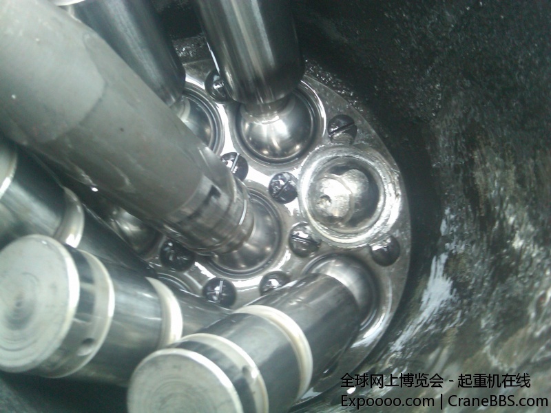

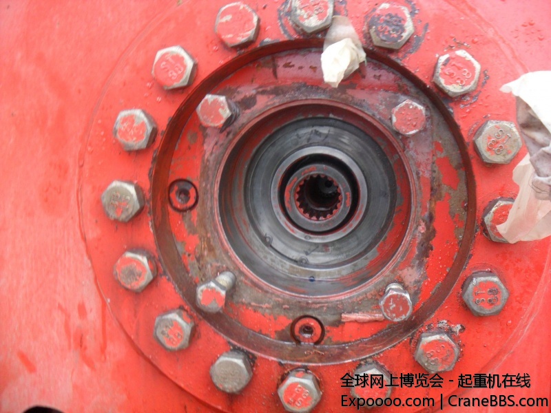

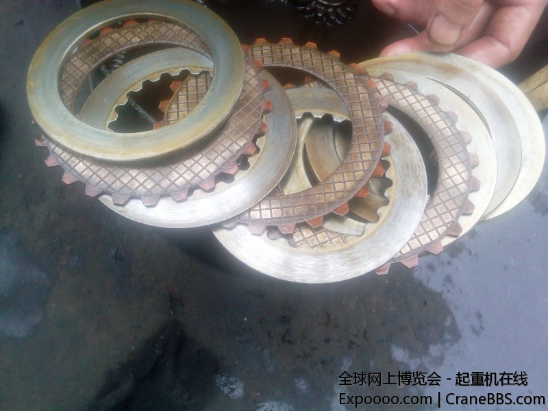

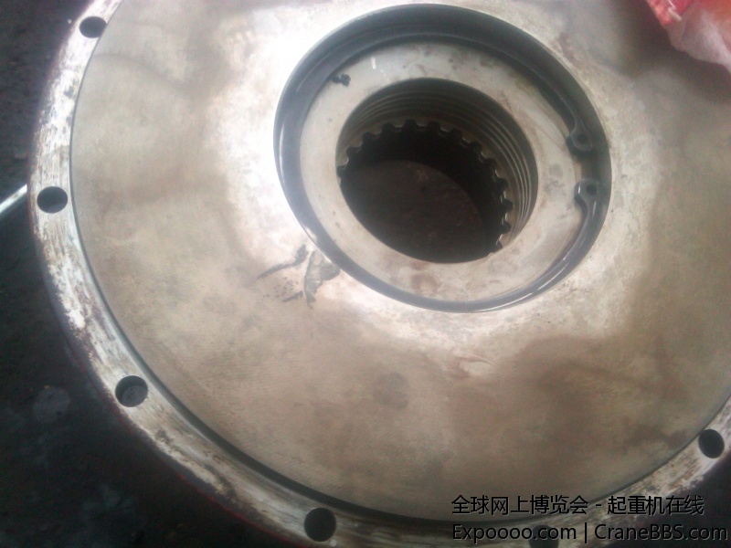

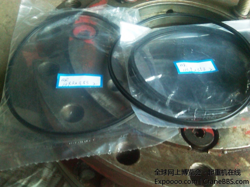

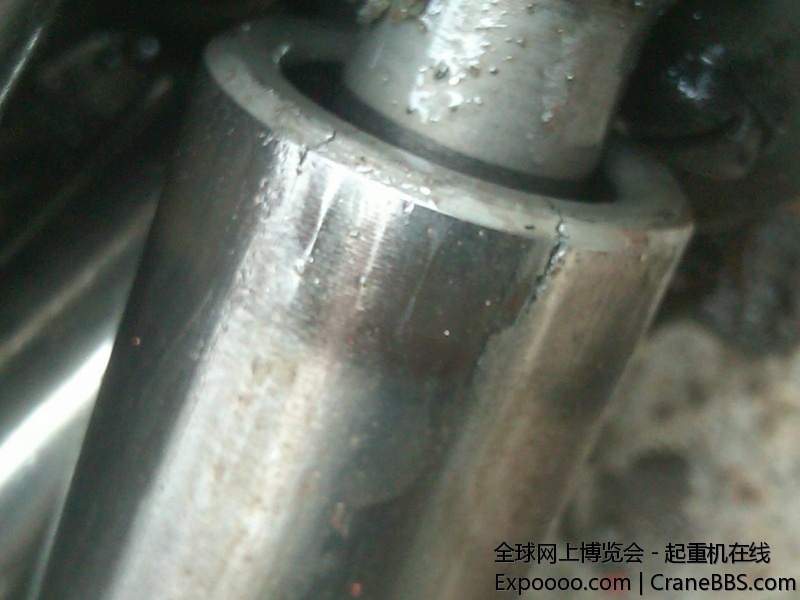

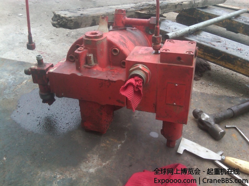

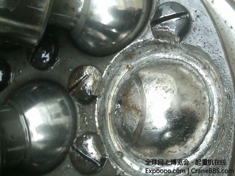

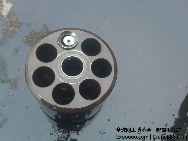

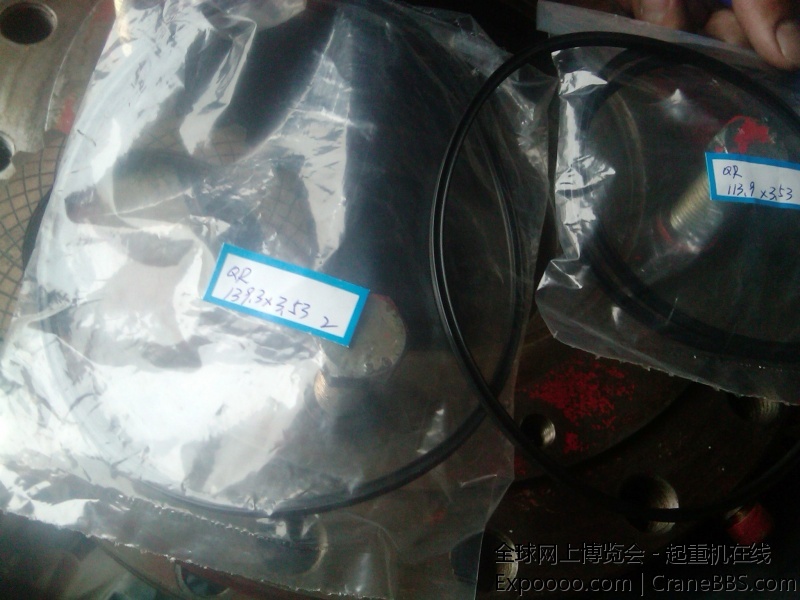

小钩刹车油封漏油,没有及时更换,造成液压马达的损坏

这是老款卷扬机。新款卷扬机不是这样的结构了,

:L我的小勾卷扬里面的齿轮油都变成了液压油,不知道哪里坏了还没修
发表于 2015-4-13 20:13 | 显示全部楼层
国产有风 怎么不买NOK的
发表于 2015-4-13 20:14 | 显示全部楼层
还有 少超载 寿命能长些
