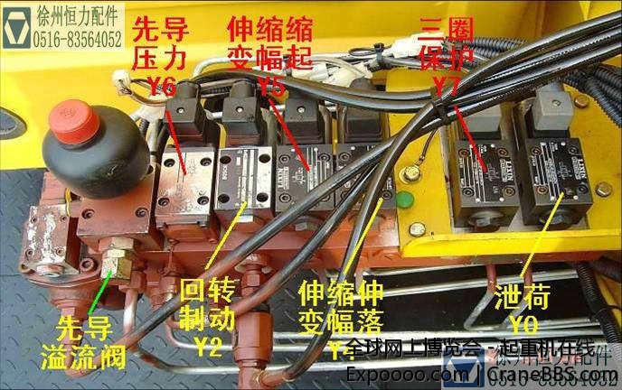

25K5-1. 4节臂,小勾没动作,先导阀没油去操作阀,另外,问下,先导组合阀上面并排6个电磁阀都各自起什么作用的?各自控制什么的?求高手解答,不胜感激!

电磁阀功能,小钩的是单独的一个,不在这一排(打开柜门,最里面正对着的就是小钩)
