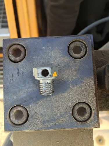

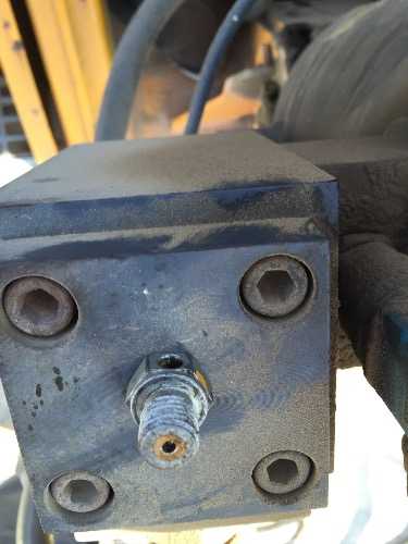

发展力源旋转马达下面的科源液压有一个螺丝漏油,(这种螺丝还买不上,里面带弹簧定这个珠子的☆)我问售后了,售后说不是螺丝的原因,说里面油封漏油,我50元买了油封换上了,还是漏,售后也不知道是那的原因了,现在那个螺丝还是喷油!螺丝还买不上,我果断把螺丝换乘实心的了!请问这样会不会,对车不好!
带眼的那个螺丝,售后说是放气的,现在总是喷油,请教大神给我想个办法!

关键你要搞清楚喷的是液压油还是齿轮油 那个螺丝应该是装在减速箱位置 属于通气孔螺丝 要是换实心的堵住 万一液压马达有点渗漏 那不是时间长了会冲减速箱油封

那个螺丝不能换,螺丝一般是不会坏的

我换实心的螺丝了!堵住还是有点渗油

那个是通气孔螺丝  你检修回转液压马达

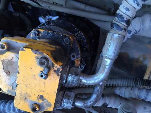

科源液压马达,换了油封,也没用,还是漏,请教一下怎么回事?换下来的油封也没有坏的现象!

第一油封质量不行 第二液压马达轴有磨损  液压马达的油封要买质量好的 买NOK的

售后还是让换油封!说螺丝坏了也没事,只要能跑气就行!

我告诉你 你带着油封去挖机配件店配挖机行走液压马达NOK油封 只要你的马达轴没有坏 就能修好 国产型号和进口的不同 有换算表 我的QY17卷扬油封就是NOK的 原装就是 油封专店的15块一个我没要 日后操心

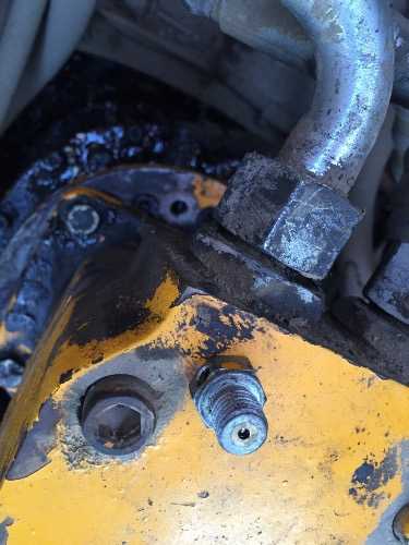

应该不是回转马达漏油,马达下面一层的制动器油封漏油,再往下拆一层,更换里面的回转制动器油封。
原来的那个丝堵,就是空心的,留有出气孔,不要堵死!
