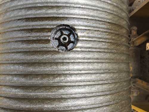

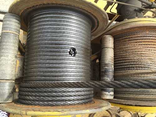

请教,从那个位置换啊?
发表于 2015-4-15 20:50 | 显示全部楼层
免维护的
发表于 2015-5-1 17:03 | 显示全部楼层
diaoche2010 发表于 2015-4-14 20:56
我以为里面全是液压油呢!
请教,从那个位置换啊?
这个孔拿掉堵盖,转到正下方放油,正上方加油,一般2L左右就够了。(转到正下方和正上方,;里面还有一个丝堵,拆开后放或加油)
