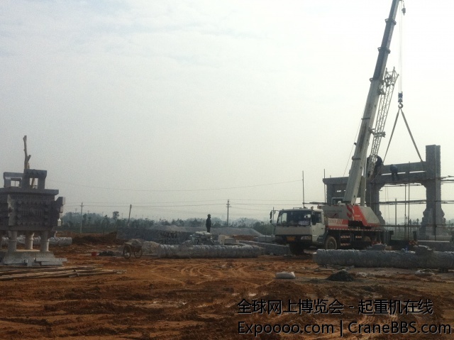

最近家里20H的大臂长度线断了,已经接不好了。想换成钢丝绳的?怎么换?怎么调试。 有什么特别的要求吗? 还是直接换上去就好了?  上次那个论坛里发过这个技术改装贴的大神呢? 求教!!!  ,
