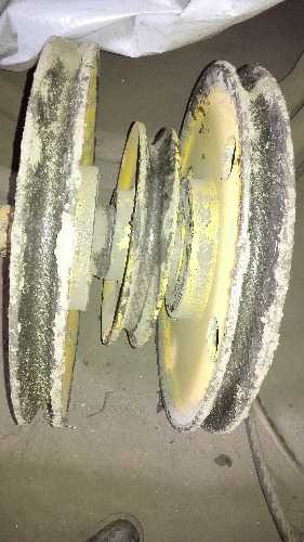

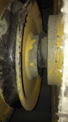

25T单梁桥式起重机主起升定滑轮轴空与轴芯磨损,正常作业过程中中间平衡轮基本不转的,但此组滑轮上线使用三个月后磨损严重,未找到磨损原因,求各位指点(此滑轮组中间平衡轮与轴之间无轴承)
发表于 2015-4-25 09:09 | 显示全部楼层
里边是铜套,勤抹油就可以了
发表于 2015-4-26 14:33 来自手机 | 显示全部楼层
套干磨发卡当然费轮子了
