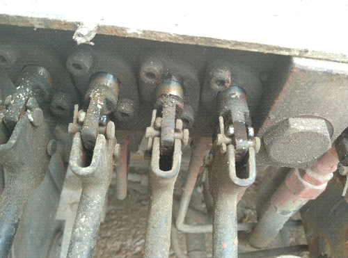

支腿出腿和支腿操作杆很难拉 怎么维修

把活塞杆拔出来 把里面清一清

我昨天把油封换了,貌似更紧了。现在紧到都不回中位。。。换了好几个油封了,不知道什么毛病

先把手柄拆了,再用六角拆

我车也遇到过这问题,我就没拆,在表面刷点机油上去,来回动动,在刷点机油在动动,一会就好了!

后面定位珠子抹点黄油

应该是定位的珠子,拆下来清洗一下,抹点油就行,好弄。

机油齿轮油我都磨啦 还是很卡 估计一定要拆啦

液压:油是不是很脏?

里面的滚珠是不是碎了

小毛病,简单的。头上的螺丝松掉拉出来就行。

自己就可以  把螺丝打开 使劲一拔就出来了
