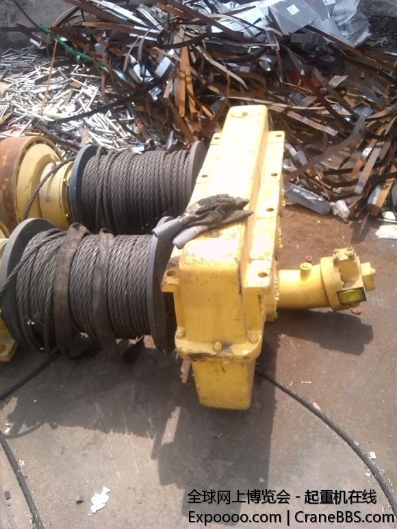

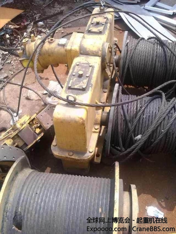

哪位兄弟知道徐工16C卷扬机减速机是哪个厂家的,最好有厂家的电话。或者是谁有二手拆车件也可以,急求。
如图所示,卷扬滚桶旁边长方形的箱体。

发表于 2015-5-3 01:24 | 显示全部楼层
我们这里就有一个车...明天给你拍来看看..

 楼主| 发表于 2015-5-3 14:41 | 显示全部楼层
谢谢
 楼主| 发表于 2015-5-3 14:43 | 显示全部楼层
我的只是那个减速机坏了,换卷扬总成不合适,现在钱不好挣,一万多投资太多啦。
