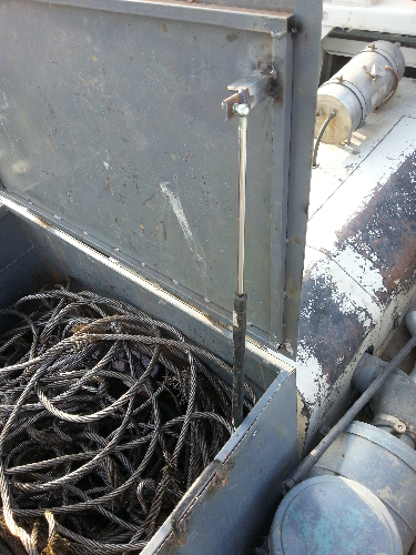

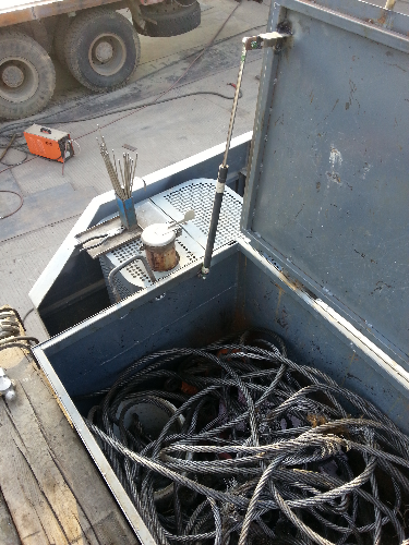

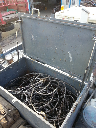

改进工具箱盖气缸开启,自己开知道小心,工人可不管,盖子经常砸到发动机盖上,漆都坏了,这回好了,再也不用担心了,俩车都改了,,很好用,可以参考改进,

 楼主| 发表于 2015-5-5 20:51 来自手机 | 显示全部楼层
很方便的,不用上锁,大臂放下正好把工具箱盖压上,根本开不开,只有干活抬大臂才能开启

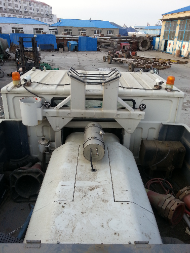

发表于 2015-5-6 08:30 | 显示全部楼层
车顶两个摄像头是亮点啊。
发表于 2015-5-6 09:22 | 显示全部楼层
请问LZ摄像头   有什么用途
:)LZ
发表于 2015-5-6 11:56 | 显示全部楼层
 楼主| 发表于 2015-5-6 17:21 来自手机 | 显示全部楼层
摄像头是为了防盗,防破坏,有一定的震慑力,。
