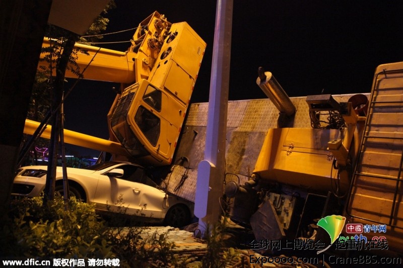

 楼主| 发表于 2015-5-11 11:39 | 显示全部楼层

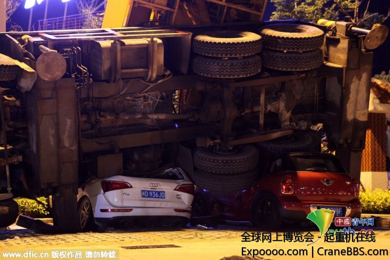

 2015年5月10日下午,厦门一停车场吊车侧翻压顶两台小轿车,施救难度大,据悉两台车都是同一车主,损失惨重。

估计得100多万吧

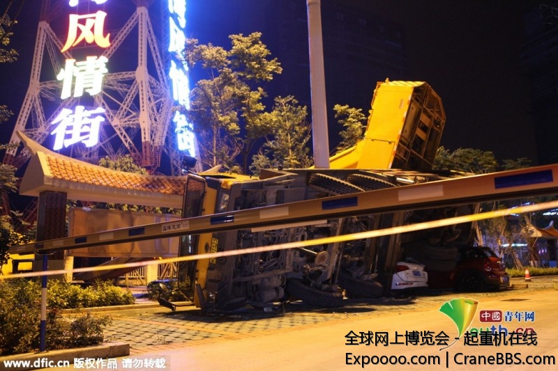

发表于 2015-5-11 11:58 | 显示全部楼层
腿子没打全mba

粗心大意 大吨位还敢不出腿

发表于 2015-5-11 12:57 | 显示全部楼层
支腿处松软,沒垫方木,支腿下陷导致翻车,此乃麻痹大意导致!!!

发表于 2015-5-11 14:05 | 显示全部楼层
找死,大车不全打支腿,还不垫木方
发表于 2015-5-11 14:16 | 显示全部楼层
怎么不垫钢板:L

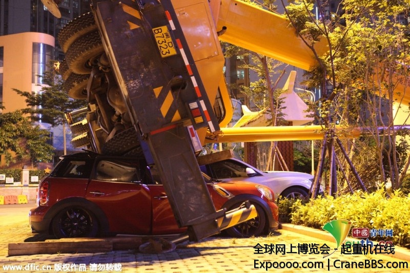

发表于 2015-5-12 07:45 | 显示全部楼层
这步行砖上,小八吨都要垫好几块枕木,这车不垫钢板?我服了:dizzy:

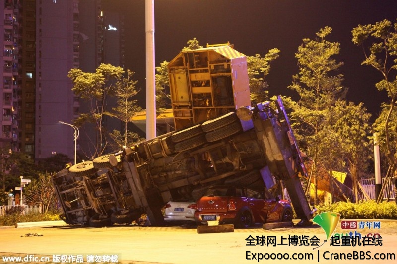

发表于 2015-5-12 21:18 | 显示全部楼层
起重臂下 严禁停车

发表于 2015-5-13 22:48 | 显示全部楼层
前 腿塌陷,做事也不让这车移开,

开吊车习惯省功夫,换来的是大出血!这就是教训啊,,,

可惜两台小车了、、、、、、、支腿下陷、、、、、、、、、

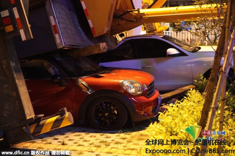

长江36当50吧
发表于 2015-6-4 14:43 | 显示全部楼层
一个Q5一个MINI   俩车加起来八九十万了
