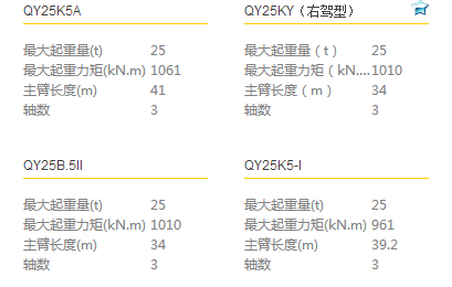

刚刚在群里发了这张图,本来是讨论一下大吊车轴数的!结果一朋友问道起重最大扭矩是什么?然后群里各种说法都有!我也走百度搜了一下,也是各种说法都有!请群里懂得高人出来解释解释~

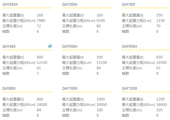

再附一张图,请懂行高人看看,怎么解释,力矩是作为什么的一个参考
发表于 2015-5-15 21:55 | 显示全部楼层
起重力矩与幅度的比值,单位千牛/米。1千牛=102公斤例如260最大起重力矩7980千牛*102/米=813.96吨/米。813.96/3=271.32吨。就是说QY260基本臂在3米幅度最大起重量271.32吨。就是这样
发表于 2015-5-15 22:09 | 显示全部楼层
以上的计算过程,套用在25k5-1上就是961*102=98.022。98.022/10=9.8也就是10米幅度9.8吨以此类推。
发表于 2015-5-16 08:51 | 显示全部楼层
那这样30米是 98.022除以30等于3.2吨
 楼主| 发表于 2015-5-16 09:44 | 显示全部楼层
这个算法好像也说不通哈?
发表于 2015-5-16 10:07 | 显示全部楼层
最大起重力矩是指基本臂,全出臂的起重力矩要小得多。可以看看说明书
发表于 2015-5-16 10:13 | 显示全部楼层
起重力矩都是高于使用手册上的数值的,有些余度,这也是有些车能超载的原因。
 楼主| 发表于 2015-5-16 12:30 | 显示全部楼层
像楼上说的、30米3.2吨了!这差的有点多呀?

发表于 2015-5-16 14:16 来自手机 | 显示全部楼层
基本臂和全伸臂的起重力距是不同的最大力距只对应10米以下幅度
 楼主| 发表于 2015-5-16 18:36 | 显示全部楼层
哦,好吧了解了!多谢高人!!说明书上也没有说明这个情况吧

发表于 2015-5-16 20:31 | 显示全部楼层
最大起重力矩不适用于所有幅度
你要明白最大两个字的含义
发表于 2015-5-16 20:44 来自手机 | 显示全部楼层
汽车起重机的最大起重力矩是指3米幅度内的起重机量
发表于 2015-5-16 23:06 | 显示全部楼层
首先,扭矩不是力矩。其次不能套用力矩的公式来计算起重量。起重量只能严格按表执行。
发表于 2015-5-16 23:30 | 显示全部楼层
最大起重力矩就是基本比的最大起重力矩。出了臂就不能按这个算了。就是最大起重量乘以幅度。
 楼主| 发表于 2015-5-18 11:56 | 显示全部楼层
嗯嗯,懂了,谢了!那天群里一个2B非说是卷扬机的扭力!我说这是扭矩他说转换扭力,我笑死了。
