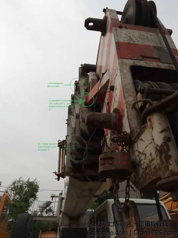

二节臂向左偏怎么调?大臂左右偏以这个小圆块为中可以吗?有那位大师会调我出钱帮我调下。我电话13597968416王虎。

还要看吊臂根部的滑块

下滑块轴是
偏心 的,先调下面的再调上就行了,调好滑块就调一下回拉钢丝绳

向左偏的话.就调右边的大臂上面的上行滑块..把锁紧螺丝松一下.把顶丝压下去.不松动就可以.再锁紧就OK了...另外.还可以检查上行滑块其它部分有没有松动..松动的话就锁紧..

下不调,调上有毛用啊
