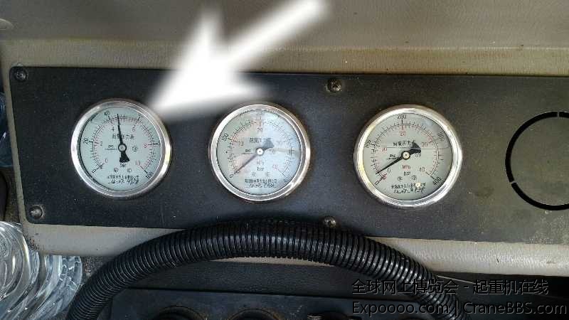

压力表43是正常吗?
发表于 2015-5-17 13:24 来自手机 | 显示全部楼层 |阅读模式
中联55ton

发表于 2015-5-17 21:04 | 显示全部楼层
压力高了,调低点,不要超40

 楼主| 发表于 2015-5-17 22:10 来自手机 | 显示全部楼层
利伟吊装 发表于 2015-5-17 21:04
压力高了,调低点,不要超40
怎样调,请帮个忙
发表于 2015-5-18 10:10 来自手机 | 显示全部楼层
肯定不正常 最大不能超20。
发表于 2015-5-18 17:10 | 显示全部楼层
高了,正常35,分配器哪里可以调
发表于 2015-5-19 09:10 | 显示全部楼层
stc 发表于 2015-5-17 22:10
怎样调,请帮个忙
中联车调上车总压力应该在中心导电环那附近,有个小内六角的螺丝,外面带个螺帽的,你一调压力表就会动的,大油门不要超过40就好了,我调的是30多点。
发表于 2015-7-13 22:55 | 显示全部楼层
我们的压力在20左右呀,这车咋这么高?
发表于 2015-7-14 00:00 | 显示全部楼层
徐工吊车 发表于 2015-7-13 22:55
我们的压力在20左右呀,这车咋这么高?
看清楚了是那个表,单位

发表于 2015-7-15 00:13 | 显示全部楼层
最大不能超20.中联的
发表于 2015-7-17 21:54 | 显示全部楼层
徐工在分配器一边有个大螺丝  就是支腿子的那几个  问好售后在条 小心调不好 干不了活
