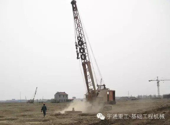

强夯在作业过程中,需要频繁地重复夯锤挂钩、带夯锤起升到一定高度和脱钩下落的操作。目前其所用吊钩采用普通起重机吊钩形式,增加控制吊钩摆转的机械杠杆锁定装置。作业时,由人工操作杠杆使吊钩处于摆转锁定位置,挂钩、起升夯锤。杠杆外端系有钢丝绳,钢丝绳另一端固定在强夯机机体上,到达设定高度后,钢丝绳绷紧,拉动杠杆脱离设定位置,吊钩摆转,夯锤自由下落。
人工挂钩,工作环境恶劣,工作效率低且安全性低
普通脱钩器使用时存在主要的问题
1)脱钩时夯锤与吊钩分离慢,使吊钩产生很大的摆转 速度,容易碰撞臂架造成危险;
2)卷扬在进行提升工作时脱钩,对液压阀组、卷扬等造成很大冲击,影响相关机构寿命,吊钩钩口磨损严重;
3)需要人工对杠杆复位和挂钩工作,工人劳动强度大,条件差并危险;
4)脱钩器需要系钢丝绳,调整夯击高度时需对钢丝绳调整,不方便;
5)带门架打夯时,夯锤提升过程中如有倾翻趋势无法控制。

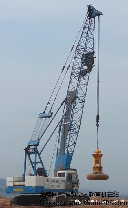

为解决以上问题,同时为了提高施工效率和施工的安全性,针对客户要求和市场现状,我公司深入分析研究确定该产品开发的必要性和产品开发需要达到的目标并研发出YTTG30自动挂钩器:
技术参数
◆产品型号  YTTG30
◆可提升夯锤质量   30t
◆夯锤允许倾斜角度 0-15°
◆夯锤允许偏移半径 750mm

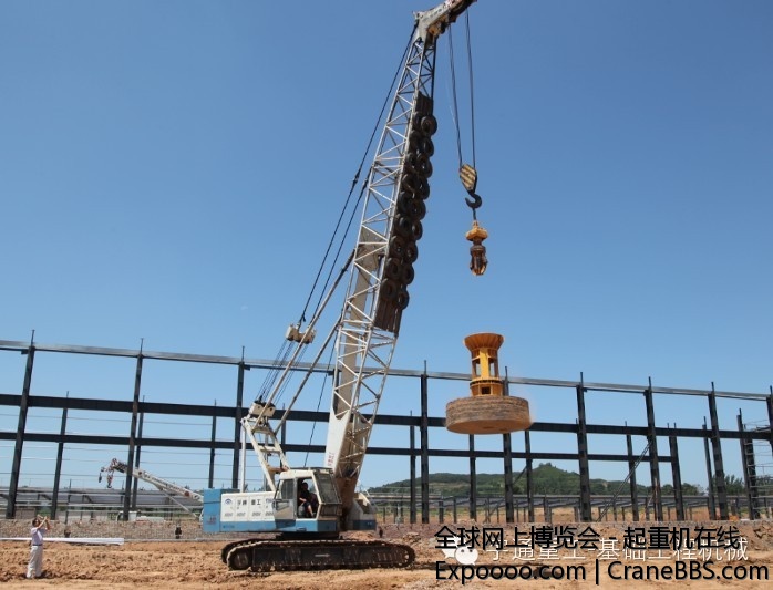

强夯机用全自动液压脱挂钩装置重庆工地施工情况
◆起吊设备:YTQH350A强夯机
◆夯锤重量:20吨(平底夯锤)
◆提升高度:15米
◆起吊耐压时间:大于8小时
◆自动脱钩情况:按遥控器脱钩按钮,脱钩顺畅、迅速
◆脱钩时间:0.3秒
◆自动挂钩情况:可以平顺实现自动挂钩动作

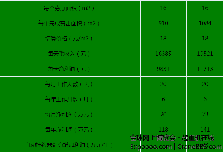

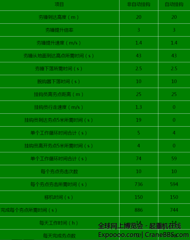

非自动挂钩VS自动挂钩效益对比
