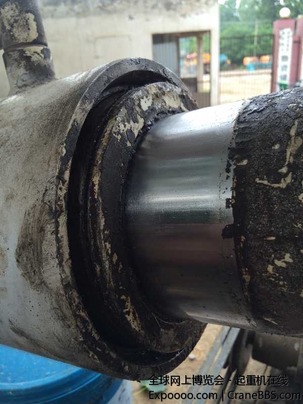

里面这个油封怎么去掉?请教各位大神
 楼主| 发表于 2015-5-19 16:33 来自手机 | 显示全部楼层

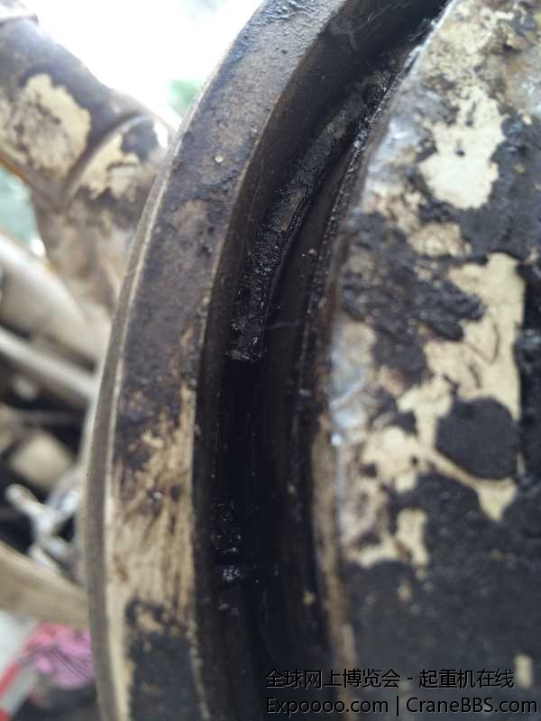

是里面有个卡皇怎么去掉。这个火塞怎么弄出来
发表于 2015-5-19 17:40 | 显示全部楼层
找个管子状和内活塞一样粗的工具,往里砸就可以拿出整个活塞
 楼主| 发表于 2015-5-19 17:50 来自手机 | 显示全部楼层
如果不砸。用油缸往回收咋样?

往里砸油封座,砸进去以后,那是个3瓣的卡块,卡块拿下来以后就可以抽活塞。

很简单问题,请什么SF,自己弄就行,动动脑,8.楼说的很对
 楼主| 发表于 2015-5-20 07:45 来自手机 | 显示全部楼层
如果用一个跟火塞一样大的东西。然后然后用油缸孔里面放一个轴拌着。然后用液压缸往回收。把它压进去。可行么?
