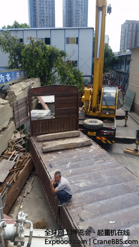

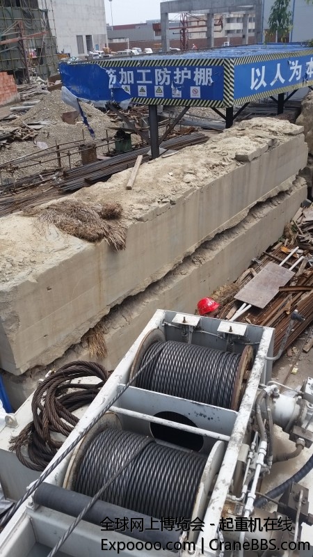

 楼主| 发表于 2015-5-24 00:33 | 显示全部楼层
对不起发多了,就是想问哈这样的石头要立起来应该怎样栓绳更安全,石头重50吨左右

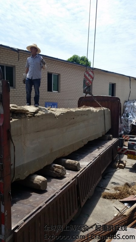

两条粗的绳子,左右各一条,拿卡子卡死就行,中心绑好立起来就直了
 楼主| 发表于 2015-5-24 07:19 | 显示全部楼层
你这是最简单的办法,你没看见这石头好像不怎么结实吗?还有就是50吨的重量对绳子和卡子的要求要多高,我们这里不好找那么大的绳子和卡子,我这里最大的绳子也就32mm,卸扣最大只有17吨的

这是切出来的石头没有钢筋,就是怕栓不住绳子,也害怕立的时候石头断掉

立起来1个70跟一个50就能搞定了但是看你这场地太小了估计没戏!70主吊.50留尾巴!

4个边角用薄木板垫然后再穿钢丝绳左右各卡一个17吨的卡环两条钢丝怕不安全用四条保险点!10米的应该够用尽量长点好!:lol

我是这样想的,比着石头做绳子,不用太长。用32MM的绳子围石头缠两圈,用17吨卸扣接上,吊车挂没接卸扣那一股绳,挂绳子中间这样就不费绳子了,也可避免卸扣小的弊端,石头越重绳子把石头抱得越紧,这样绳子也不容易滑动。用两台50吨吊车(对立着支车)起吊各挂一边,各栓各的绳子,一台50吨溜尾

70吊50吨有问题?问题是你的场地限制都摆不下那么多车
