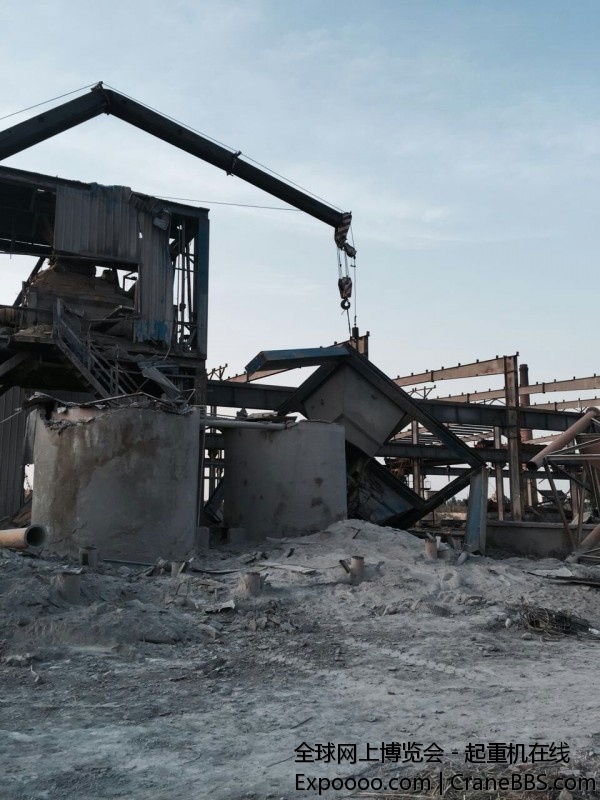

5.20号情人没搞爽的节奏。。。
mmexport1432470311954.jpg mmexport1432470319385.jpg mmexport1432470308624.jpg

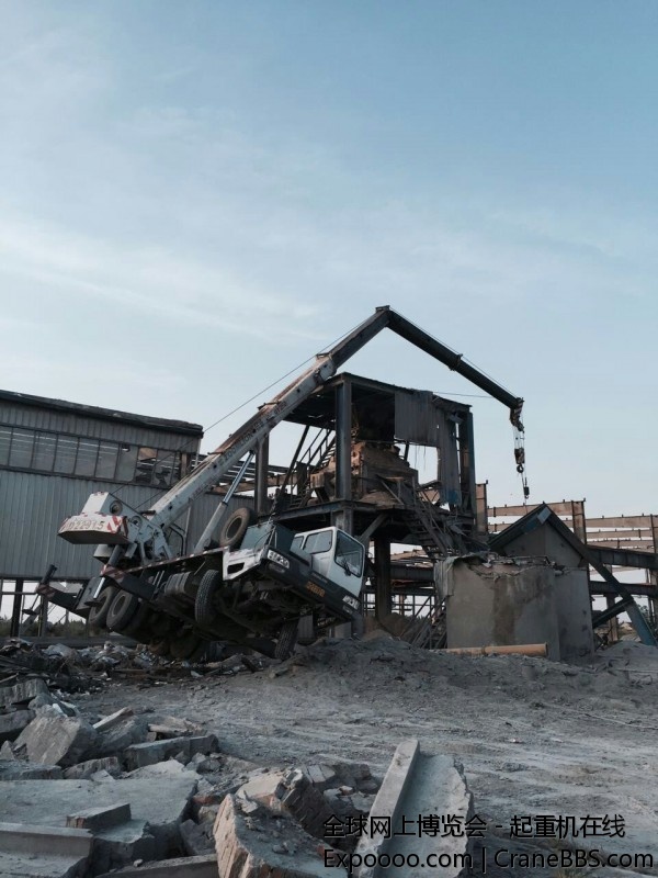

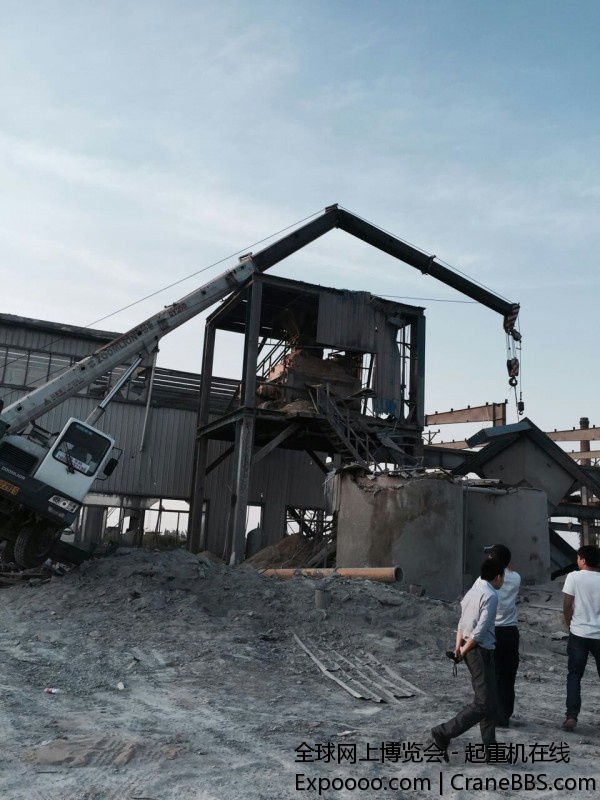

发表于 2015-5-24 21:21 | 显示全部楼层
这下损失大了,教训
发表于 2015-5-24 21:22 | 显示全部楼层
第三节报废了。  这种活危险。  安全第一。
发表于 2015-5-24 21:26 | 显示全部楼层
着急下班开房么
发表于 2015-5-24 21:29 | 显示全部楼层
支腿没打结实吧
发表于 2015-5-24 21:35 | 显示全部楼层
20D
发表于 2015-5-24 21:56 | 显示全部楼层
腿子下陷吧》?
发表于 2015-5-24 22:05 | 显示全部楼层
重量估计失误 超载了
发表于 2015-5-24 22:06 | 显示全部楼层
发表于 2015-5-24 22:41 来自手机 | 显示全部楼层
腿没打实吧
发表于 2015-5-24 22:51 | 显示全部楼层
拆东西一般如果拆开,能卷扬确定都分离了,都是马上扬杆。
确保自身起重量够了再说!;P
发表于 2015-5-25 00:49 来自手机 | 显示全部楼层
起勾时候没有注意腿下沉?完全不该有的事故
发表于 2015-5-25 07:22 | 显示全部楼层
:L:L:L:L:L:L
发表于 2015-5-25 11:27 | 显示全部楼层
苦命的娃,大出血啦。祝好!
发表于 2015-5-25 13:02 | 显示全部楼层
还好搁住了 要不损失更大
发表于 2015-5-27 17:19 | 显示全部楼层
夸大了
发表于 2015-5-27 18:43 | 显示全部楼层
看样子车辆损失 还可以  如果没有人受伤 还好,,车子换一节臂 应该两万以内就能解决吧,,,我是新手 说错的话 各位大佬莫笑话呵呵
发表于 2015-5-27 20:37 | 显示全部楼层
I love da best thing ever is when you have to be a good day to be
发表于 2015-5-28 00:02 | 显示全部楼层
太大意了,根基不牢一事无成啊,下次牢记打好腿。
 楼主| 发表于 2015-5-29 18:05 | 显示全部楼层
不是腿 的事。这个东西15吨,你说20吨这个位置这个工况能吊吗,那里面都是沙石子,驾驶员事先上去看。。。
