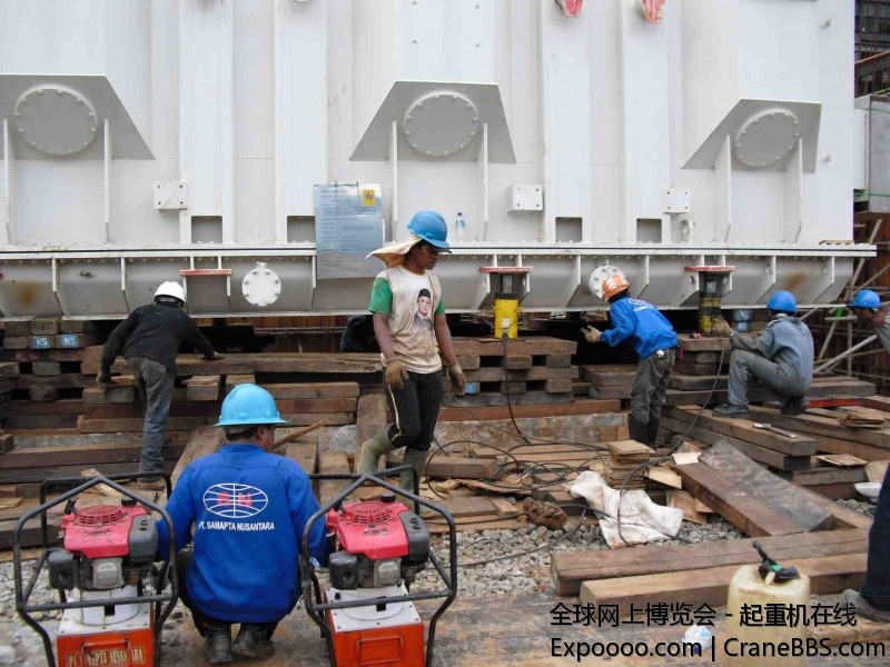

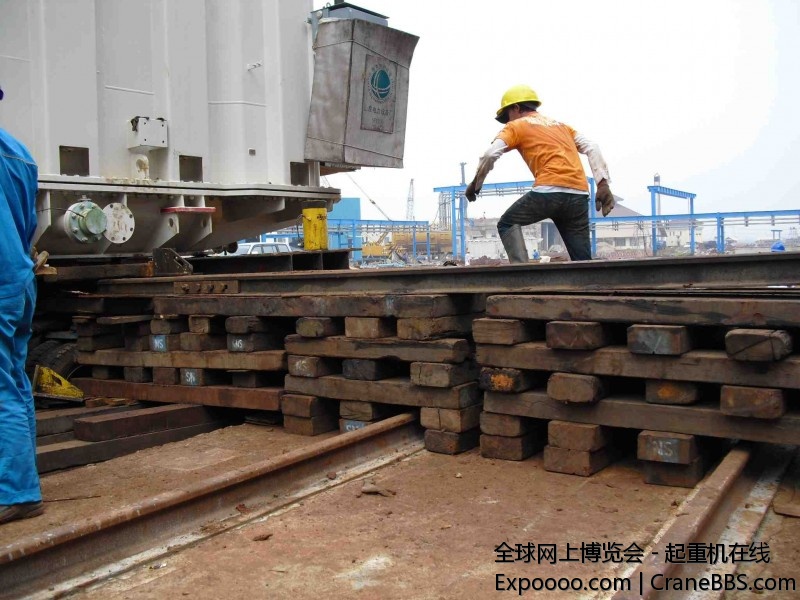

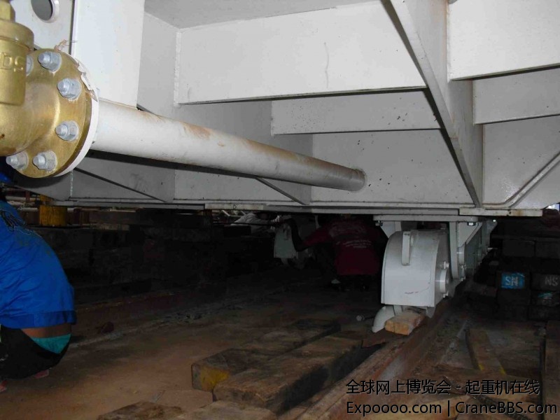

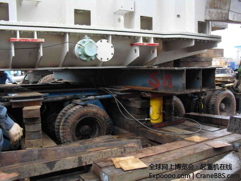

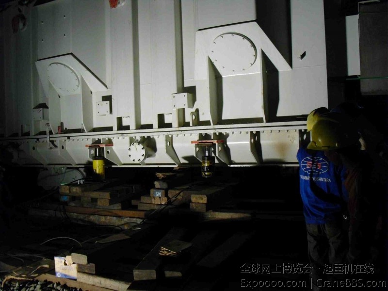

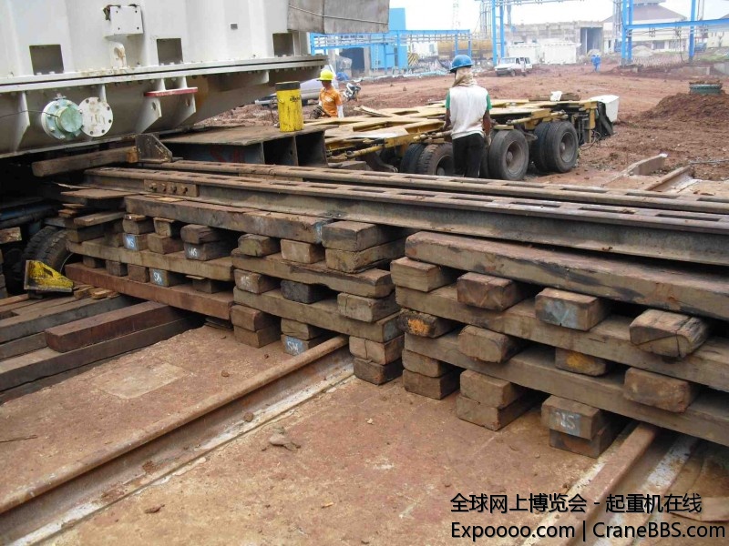

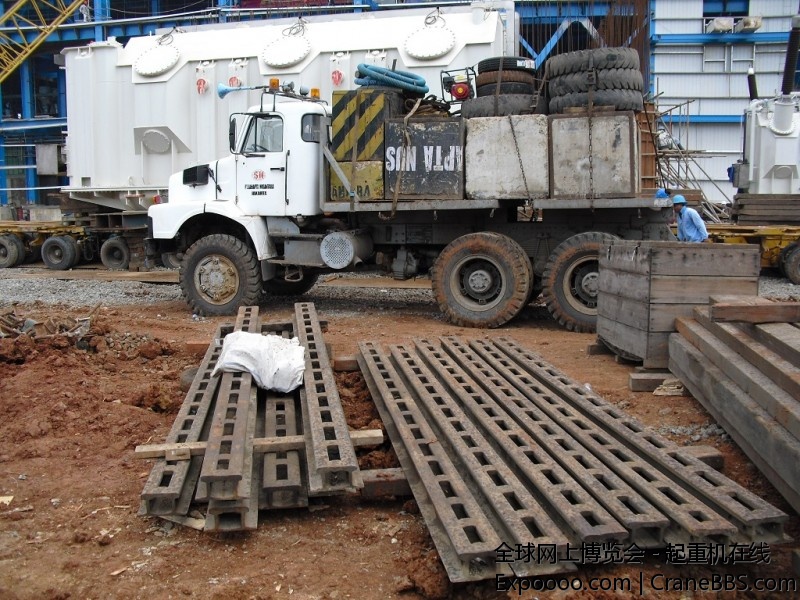

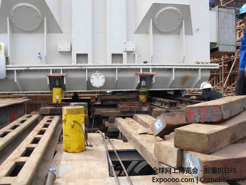

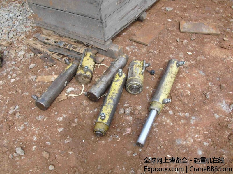

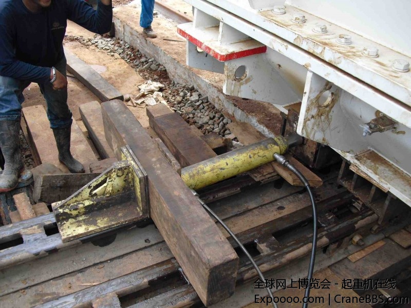

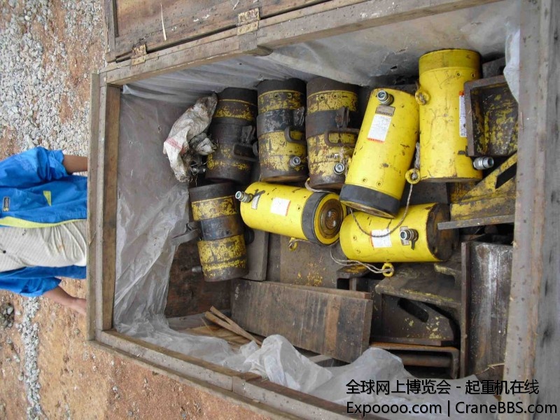

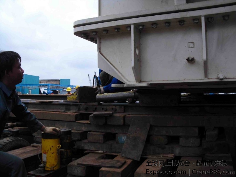

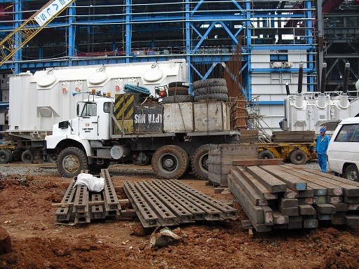

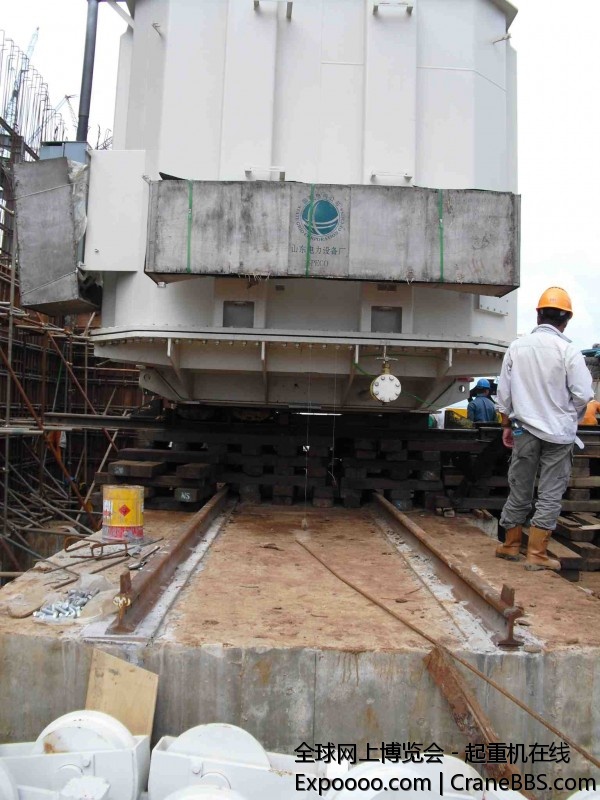

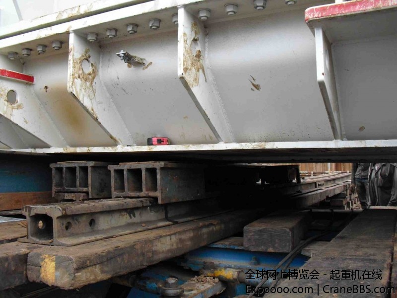

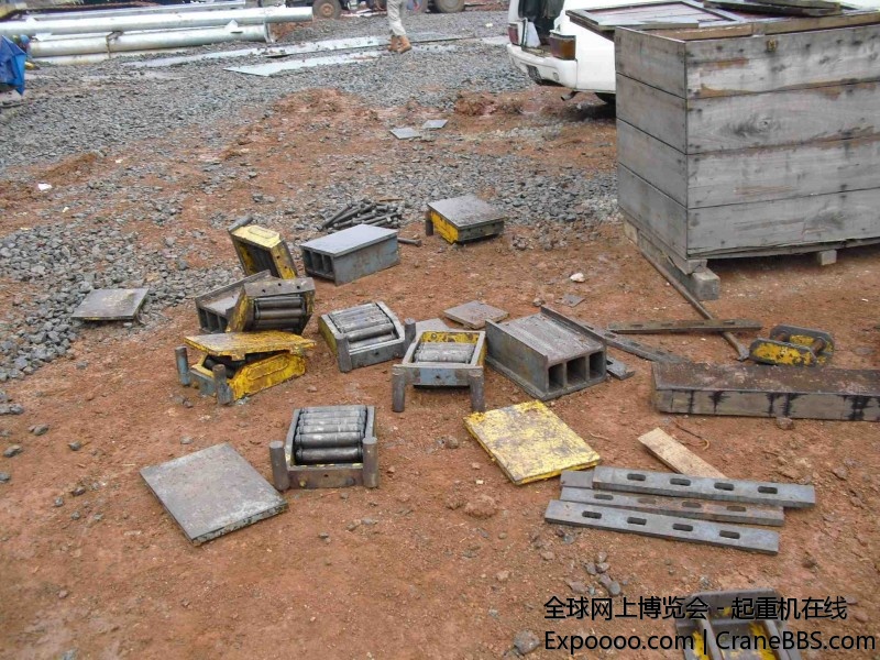

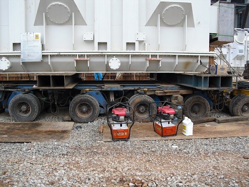

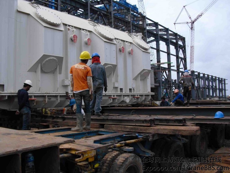

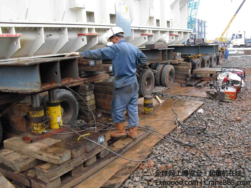

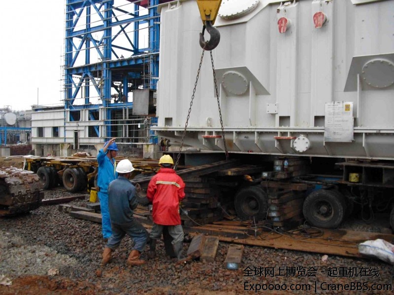

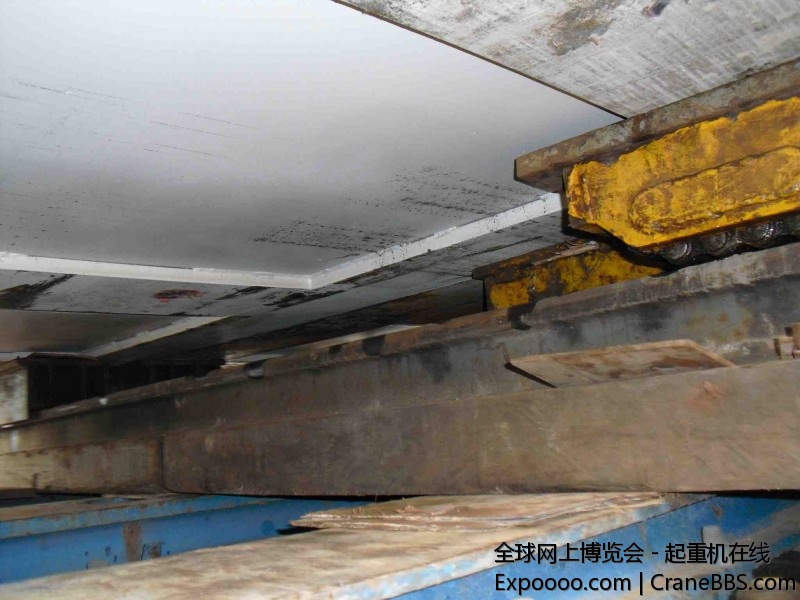

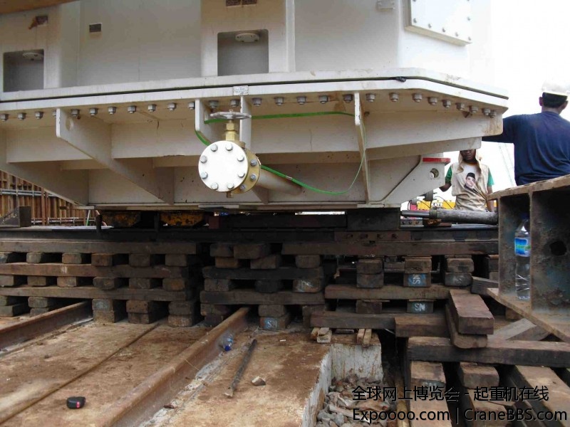

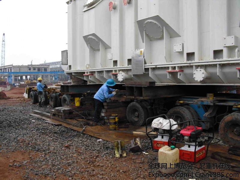

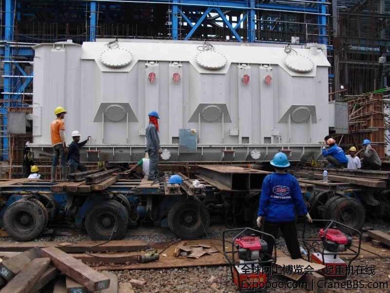

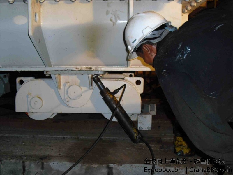

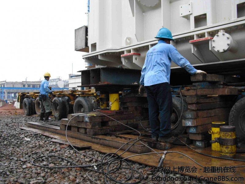

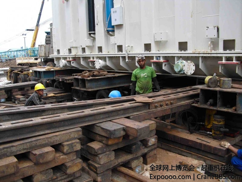

1道轨.JPG 道轨枕木 2枕木.JPG 3便携式高压泵站.JPG 4液压千斤顶恩派克的.JPG 5先将变压器从液压拖车上顶起来.JPG 6然后铺好枕木.JPG 7以地基为基础.JPG 8小坦克、连接板、连接螺栓.JPG 9顶起拖车上的变压器.JPG 10放入道轨.JPG 11卡入小坦克和止挡.JPG 12正式基础垫好枕木与车辆高度一致.JPG 13枕木垛.JPG 14枕木垛.JPG 15卡入小坦克.JPG 16平移.JPG 17平移侧视图.JPG 18平移侧视图.JPG 19平移完成.JPG 20车辆退出.JPG 21去除枕木垛.JPG 22破烂水平千斤顶.JPG 23下降变压器.JPG 24降落变压器.JPG 25装车轮.JPG 26装车轮.JPG 27调整.JPG
