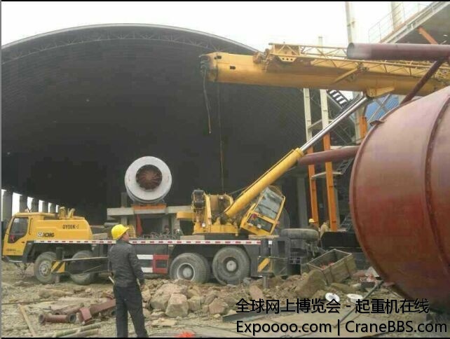

老板又要哭了

这种事故真的少见,即使超载也很难出现这种臂根断裂的情况啊
回复 支持 1 反对 0
发表于 2015-5-27 22:39 | 显示全部楼层
常见的有折臂或者翻车,臂根断裂很难理解
发表于 2015-5-27 23:14 | 显示全部楼层
这个之前翻过吧应该,臂根拔了..
这个之前翻过吧应该,臂根拔了..
发表于 2015-5-27 23:15 | 显示全部楼层
第一次看到这种情况

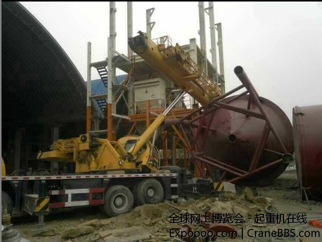

看这个情况应该是放到的时候罐把臂侧拉断的吧、?
发表于 2015-5-28 11:56 来自手机 | 显示全部楼层
不以超载论英雄,不论什么车型。开吊车胆小点没人笑话你
发表于 2015-5-28 12:07 | 显示全部楼层
是斜拉造成的吗

这个是质量问题吧 如果超载的话 断口不会那么齐 一看就是金属疲劳造成的啊
发表于 2015-5-28 18:38 | 显示全部楼层
上次有个70吊桥梁也是臂根断线,是什么情况,太少见了

:L可能是司机经验不足,东西翻的瞬间没有转臂起钩,导致力气太猛,斜拉断了。。。

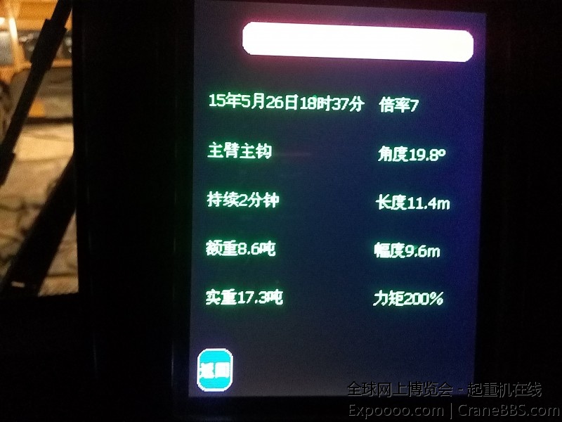

三一25接近10米幅度都吊了17.3吨,持续两分钟,由于是几台车抬吊,瞬间的拉力有时都超18吨!要不是怕车身折断,还可以继续超点!以前开徐工20B,3米幅度吊过28吨,觉得那车特能超,其实比三一差多了! P50526-185334.jpg
发表于 2015-5-29 12:32 | 显示全部楼层
上图的数据,不压车头在后方作业肯定是不可能的拉,车子肯定会翘,侧前方就吊的起,只是要注意前支腿和车身大梁!

应该是很严重的斜拉造成的!
