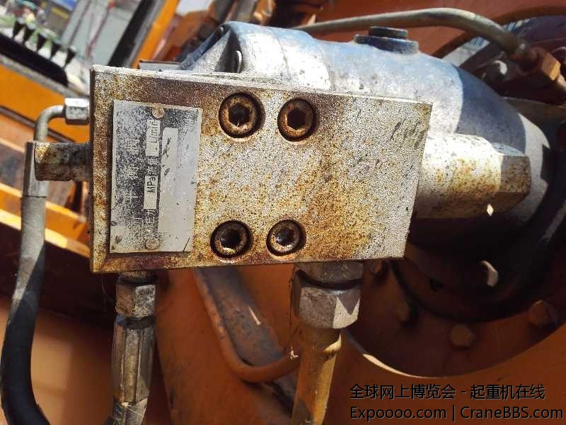

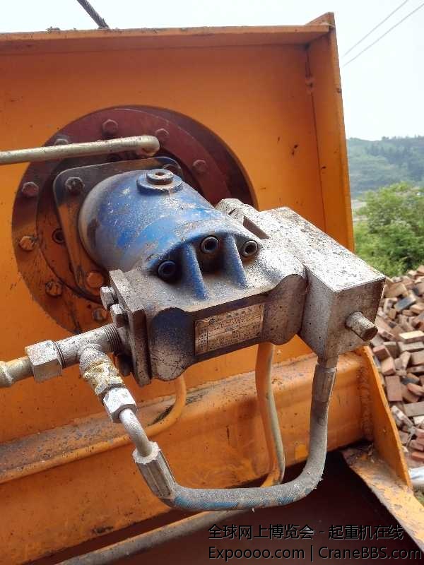

大钩放钩时:推开操作杆时会发出较大的磨嚓声就像刹车进水了踩刹车的声音,完全推开操作杆就没有那种声音了!一开始问别人说是平衡阀的问题,换了个新的还是有异响!求大神指教!这种绞车从哪加齿轮油进去啊?

应该是缺油,大绳全放掉,看看卷扬外圈应该有加油孔,卷扬一面应该有个打黄油的嘴
