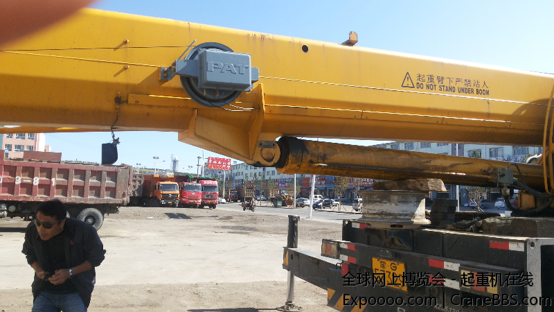

你车臂下灯不错!!!中联借你的绳轮抽芯赞一个

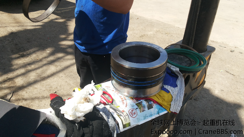

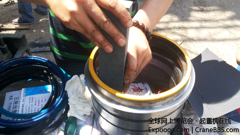

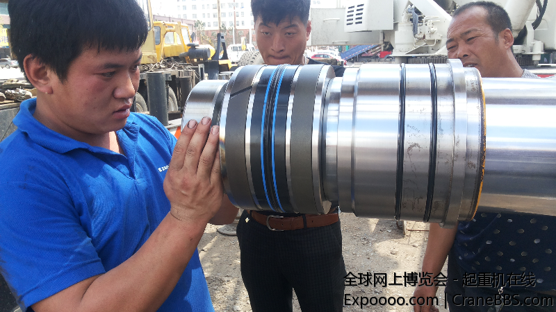

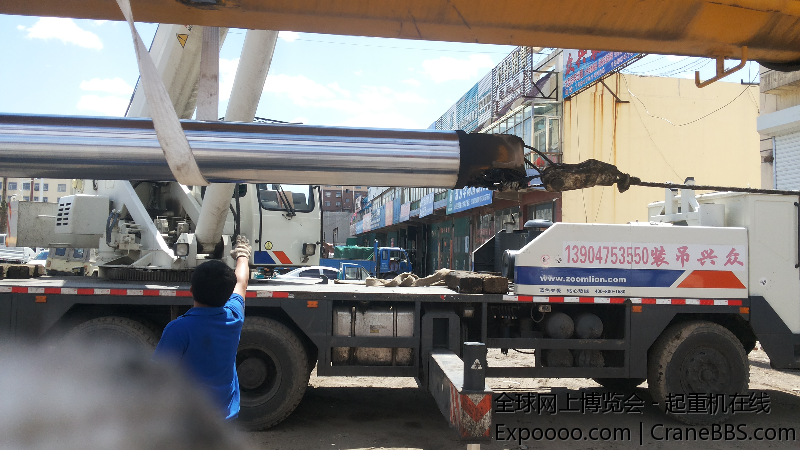

哥们,我最近也想换变幅的油封,刚才看了你的图片,受益匪浅,只是有一点不明白,往出拨油缸是用另一个吊车的小钩弄的??油缸的那两个吊带是怎么绑的??还有就是为什么要磨油缸套的内壁??

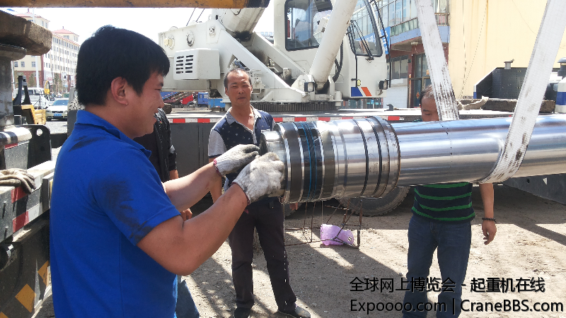

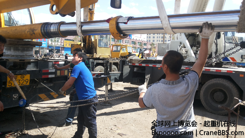

发表于 2015-6-5 08:54 | 显示全部楼层
拜拜就拜拜 发表于 2015-6-4 19:18
其实这样比拆下来更方便.有些车..给个销.你打两天都打不出来.

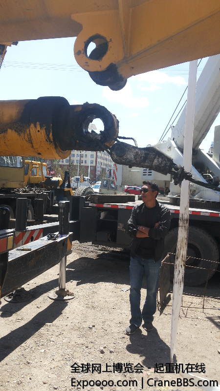

是的 ,这样拆更方便,大臂本身就是个很好的龙门架,便于悬挂逐渐抽出的活塞油缸。杆头与杆根均可锚定手拉葫芦。不过在拆卸前首先找个可靠的支座将大臂端部落在支座上,以便油缸不受外力,便于拆卸。如果请另外的吊车协助,需要额外费用。这样不用借助另外的吊车,其实用3-4个手拉葫芦 就够用了。但是,装完后不要忘记空载伸出、缩回数次,直至排尽液压系统内的空气,否则会造成“爬行”也就是油缸动作“一顿一顿的”。还有有一点就是在抽出活塞的过程一定要缓慢,别忘了把油缸外侧的进、出油管卸开。以免造成局部“真空”拉抽困难,如果硬拉,会造成活塞被拉出油缸的瞬间,有可能猛地冲出,造成不必要的伤害。
 楼主| 发表于 2015-6-5 08:57 来自手机 | 显示全部楼层
快要抽出来把两个吊带挂上不要挂偏,然后拧大螺母。磨内壁是防尘封坏了里面进水上锈了
