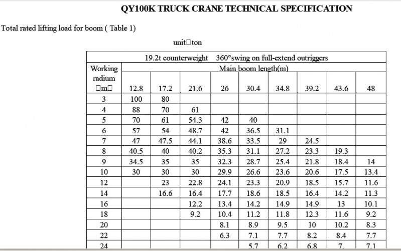

发表于 2015-6-27 22:26 | 显示全部楼层 |阅读模式
如题。100K的吊多重的东西只出第二节大臂

发表于 2015-6-29 00:29 来自手机 | 显示全部楼层
徐工厂家是要求出臂先出二节臂,个人认为吊远的出3.4.5!近距离出二节!

发表于 2015-7-4 23:29 | 显示全部楼层
请參考.
QY100k
QY100k
发表于 2016-1-28 11:52 | 显示全部楼层
这个图这么看啊谁能教教我

发表于 2016-2-10 22:07 | 显示全部楼层
这图再不会看 那你是干嘛滴
