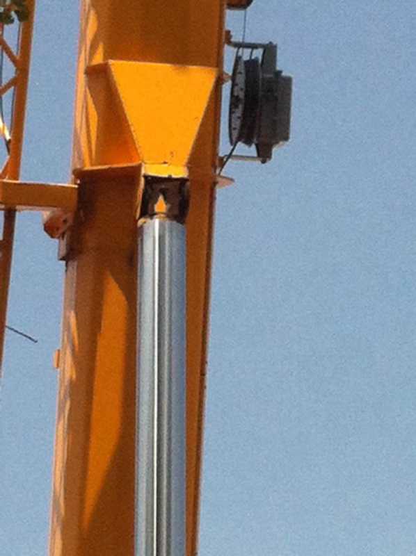

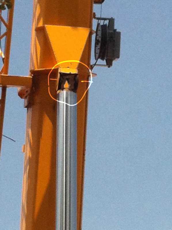

K5变幅油缸上端往一侧偏 这样会有什么危险 是不是需要更换铜套子了 K5变幅油缸上端往一侧偏的问题

想想你吊重了偏一边大臂会怎么样?
发表于 2015-7-9 17:28 | 显示全部楼层
这得修啊,搞不好出大事
发表于 2015-7-9 17:59 | 显示全部楼层
加垫片就可以了·换个铜套
发表于 2015-7-9 18:11 | 显示全部楼层
不用管,那里面是个球型套
发表于 2015-7-9 18:19 | 显示全部楼层
还是找专业SF看下好,不能大意!

正常的 我新车回来就这样 一直用没问题 那位置是活动的 记得打黄油别漏打了

中联的是球形的,徐工好像不是的,就一个销子,拆开来检查一下最好
发表于 2015-7-9 20:05 | 显示全部楼层
没事,我20B用10几年了,都这样

里面是球形套 轴承的 真没事啊 兄弟们?

不是问题
发表于 2015-7-9 21:04 | 显示全部楼层
里面是圆的,没事的

有拆开的图片吗 圆的什么意思啊
发表于 2015-7-9 21:35 | 显示全部楼层
这个叫做关节轴承,上网搜一下就知道了。

本身就是有量的是吗 有微信的 哥哥 可以加我的 bwowen 或 524197910和您学习一下

都是用销子的了,不然咋受力!!!!!!呵呵呵    ,玩笑啊?别介意!!
。大臂落下一看就知道了

我刚刚拆开换过变幅油封,中联的是销子穿在关节轴承上的,是活动的,跑来跑去。徐工貌似就是销子穿在铜套上的吧,不会跑来跑去的,最好看看,这个不是可以忽视的问题
发表于 2015-7-10 09:08 来自手机 | 显示全部楼层
啥也不用管一般吊车都这样中联徐工三一都有这毛病

K5变幅油缸上端据说也是轴承的

中联是球型的。徐工就是一个轴~销子

检查关节轴承以及挡圈。
发表于 2015-7-16 10:55 | 显示全部楼层
没事,都是这样的。
