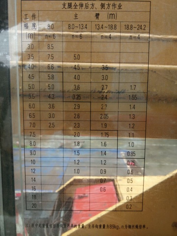

老板请问,有8A起重数据表!!!发个来瞧瞧:handshake
发表于 2015-7-12 12:50 | 显示全部楼层

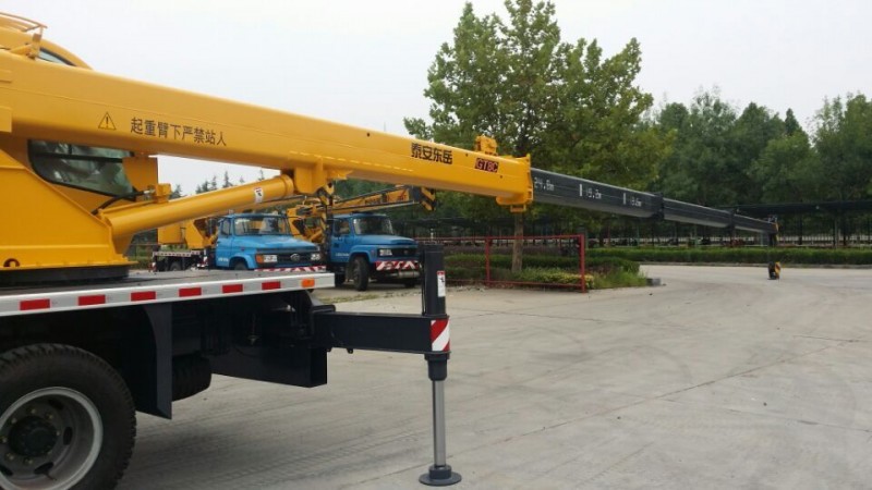

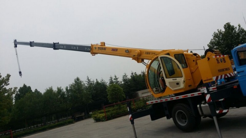

发表于 2015-7-14 12:35 | 显示全部楼层
↙凌晨£阳刚 发表于 2015-7-11 16:40
侧面敢趴平就是神车了。
侧面可以爬平,后面腿子不吃力~我在厂里试了
前面可以趴到这样,后面腿已经空了

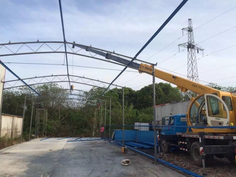

发表于 2015-7-14 13:16 | 显示全部楼层
没小勾的话,干上面的活,楼主怕不怕?还是要技术的啊!不过小的有小的好,各有方向嘛!
发表于 2015-7-14 14:58 | 显示全部楼层
有小勾,懒得换~柱子都是他们自己立的、这钢管梁才200来斤3个人就抬跑了

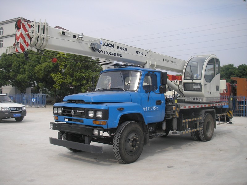

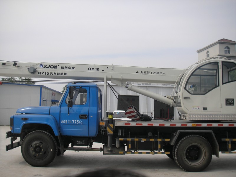

发表于 2015-7-14 15:17 | 显示全部楼层
徐州久发的8吨,和这款性能差不多,但是价位优惠一些。

发表于 2015-7-15 15:34 | 显示全部楼层
看看这款
