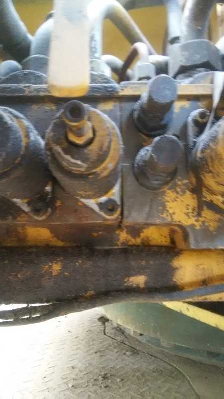

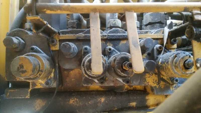

变幅油缸慢,大油门和小油门速度无太大差别,太费油,有人说调节溢流阀压力,我新手不懂,请SF宝帮帮老弟啊!!找了一天没找到溢流阀在哪
发表于 2015-7-12 20:50 | 显示全部楼层
多数问题出在操作室背面的阀那里
多数问题出在操作室背面的阀那里
发表于 2015-7-12 21:19 | 显示全部楼层
你看看变幅油缸上的阀里面是不是有什么东西堵住了  液压油长时间不换可能太脏
 楼主| 发表于 2015-7-12 21:42 来自手机 | 显示全部楼层
S-Y-BO 发表于 2015-7-12 20:50
多数问题出在操作室背面的阀那里
这个吗
你说的是平衡阀吗
发表于 2015-7-13 08:42 | 显示全部楼层
找人调吧,徐工车都这样的,不只是你的车慢!习惯啦

发表于 2015-7-13 14:58 | 显示全部楼层
恩对  我的买回来也有过这毛病   我的是16c
发表于 2015-7-13 15:01 | 显示全部楼层
油封换就好了

你找地方测测压力把。估计是2泵压力低该换了
