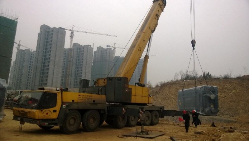

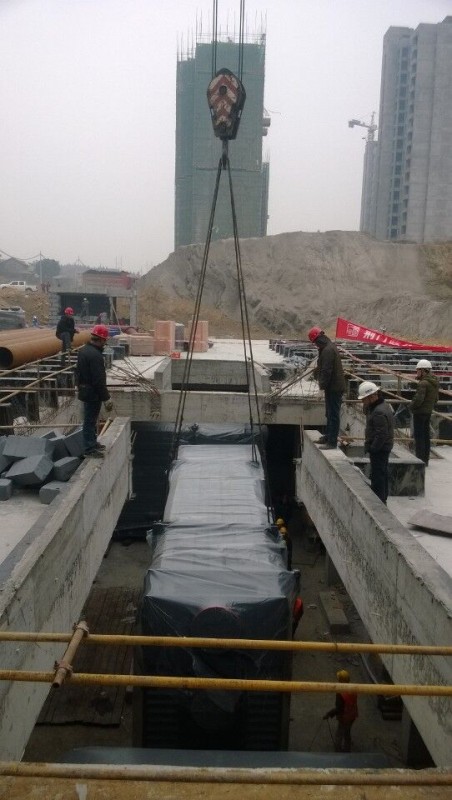

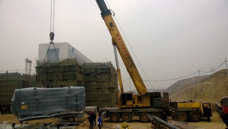

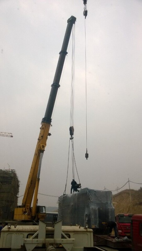

格鲁夫300吨吊新修市政中心空调!

垫板太危险了吧
发表于 2015-7-19 18:37 | 显示全部楼层
如果土再松一点,这垫板垫了跟没垫差不多。

土是回填,但压实的!因为要控制作业半径,20米40吨,快满载了!

无论是否填实压实,垫板都有点不可靠,支撑一百吨配重就不太够。个人意见哈

垫板是36个厚的!

很厚吗,
