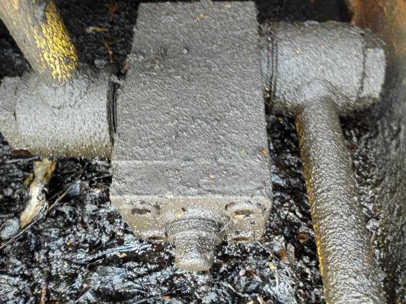

大臂里面这个阀从这个内六角漏油怎么修啊

先用内六角紧紧看
 楼主| 发表于 2015-7-24 19:15 来自手机 | 显示全部楼层
紧了不管用啊
 楼主| 发表于 2015-7-24 19:16 来自手机 | 显示全部楼层
不敢拆开啊
发表于 2015-7-24 19:20 | 显示全部楼层
换几个螺丝看看
发表于 2015-7-24 19:35 | 显示全部楼层
你能拍到照片就好修
发表于 2015-7-24 19:40 | 显示全部楼层
我建议你用机头水把它洗干净了看看到底是哪里漏油在修
发表于 2015-7-24 23:40 | 显示全部楼层
里面的密封圈不好了,拆开盖子换一个
发表于 2015-7-25 07:52 | 显示全部楼层
螺丝漏油就在螺丝上缠生胶带啊
发表于 2015-7-25 10:23 | 显示全部楼层
里面没有那么复杂,拆开了也就那么点东西换油封就行。
发表于 2015-7-26 12:57 | 显示全部楼层
拆开内6角,里面有个O型圈,应该是O型圈不行了
发表于 2015-7-30 20:43 | 显示全部楼层
回复 支持 1 反对 0
发表于 2015-7-30 21:20 | 显示全部楼层
0型圈
发表于 2015-8-18 20:45 | 显示全部楼层
拆下来换油封
