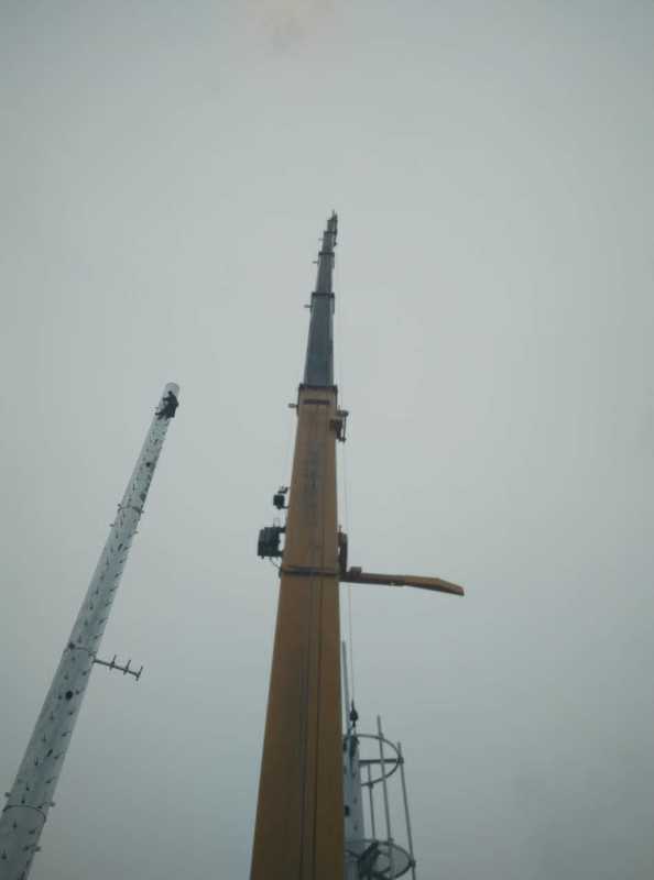

徐工25K5-丨新车接付杆后侧弯怎么调
发表于 2015-7-26 12:27 来自手机 | 显示全部楼层 |阅读模式
怎么调
发表于 2015-7-26 12:36 | 显示全部楼层
紧右边 松左边
发表于 2015-7-26 12:58 | 显示全部楼层
现在的做的质量真是越来越差
发表于 2015-7-26 13:56 | 显示全部楼层
我这车也这毛病,就调了臂头的滑块虽然不是很好,但是比之前强多了http://bbs.cranebbs.com/thread-125814-1-1.html
发表于 2015-7-26 19:39 | 显示全部楼层
要厂量不要质量了现在
发表于 2015-7-27 09:10 | 显示全部楼层
U形臂就这毛病,后侧和臂头滑块间隙不好调:D
发表于 2015-7-27 16:29 | 显示全部楼层
发表于 2015-7-27 18:58 | 显示全部楼层
发表于 2015-7-27 19:53 | 显示全部楼层
主臂间隙太大了呗
发表于 2015-7-31 12:27 | 显示全部楼层
你怎么知道是U型臂??
发表于 2015-7-31 17:10 | 显示全部楼层
搞错了,以为是新出的K5A呢
发表于 2015-7-31 17:11 | 显示全部楼层
八边形的弯成这样也是醉了
发表于 2015-8-1 18:43 | 显示全部楼层
发表于 2015-8-2 15:40 | 显示全部楼层
现在的徐工车不行了。质量差了:)
发表于 2015-8-7 16:02 来自手机 | 显示全部楼层
调整上滑块!慢慢调!急了没用不是多就是少!
发表于 2015-8-7 19:12 | 显示全部楼层
注意你的大臂头上,小勾滑轮不在大臂中心!
