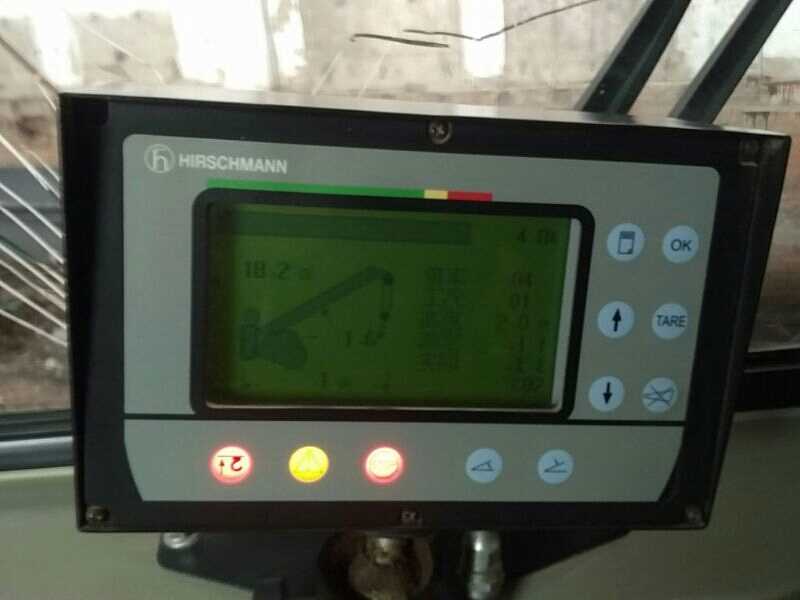

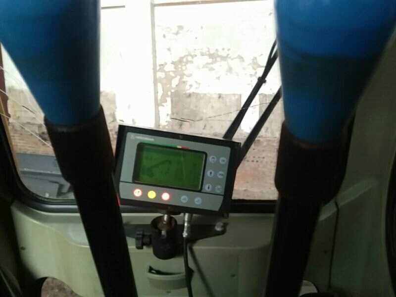

发表于 2015-7-26 13:25 来自手机 | 显示全部楼层 |阅读模式
就有杆子的长度别的什么也没有
发表于 2015-7-26 14:33 | 显示全部楼层
线断了或者趴的太低或者元件坏了!
发表于 2015-7-26 15:07 | 显示全部楼层
应该是角度仪的问题!(坏了或线断了)幅度和吨位是根据《有了臂长和角度才能计算出幅度,再根据幅度读取额定吨位。现在只有臂长没有角度所以不显示幅度和额定吨位》不知道这样说你能不能明白!实际吨位是根据变幅油缸的压力传感器得来的!

发表于 2015-7-26 17:52 | 显示全部楼层
是臂长太长,或幅度太大。如果臂长、角度都准确的话,是正常现象,回到合理的作业范围,E02就自动消除。
发表于 2015-7-27 22:06 | 显示全部楼层
在变幅缸上固定的两根电缆有地方断了,和我的问题一样,用手弯弯看看会不会有数据,有了就证明那里坏了
