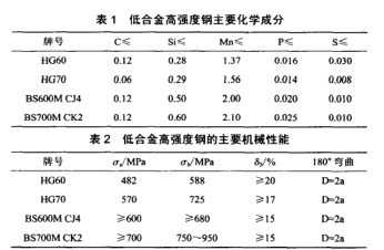

       起 重 机最 主要 的材 料 是碳 素 结构 钢和 低 合 金 高强度 钢 ,这两
种材料的可焊性均较好。 一般采用等强度理论选择焊材级别 , 多种
焊接方法都可 以采用。 龙门吊是特殊的作业设备, 由于它 的使用条
件复杂, 受外部环境影响大, 对焊接质 量的要求高, 重要焊缝无损
检测要求质量等级高。要保证焊接质量,首先要做好焊接工艺设
计, 工艺方法的设计是焊接生产设计的核心。 龙门吊制订焊接工艺
遵循以下原则: 获得合格的焊接接头, 包括外形尺寸、 强度、 刚度等
方 面 的要 求 ; 焊 接 变形 小于 技 术条 件 的规 定 , 焊 接 应力 应 当尽 可 能
的小; 翻转工件次数少, 或利用胎卡具及焊接辅助装置使焊缝处在
最有利的施焊位置; 可焊性好, 焊工施焊方便: 生产效率高, 且生产
成本低 , 有较好的经济效益。为提高焊缝的强度 , 对起重机受力的
钢结构件, 应减 少焊接接头, 减少焊缝缺陷, 采用 自动焊或半 自动
焊。为了保证焊接质量, 凡具备起重能力, 能够将构件翻转 的条件
下, 力争对接焊缝平焊 , 采用埋弧焊焊接。因为埋弧焊, 电弧稳定,
焊缝质量较好 , 效率高。 角焊缝平焊或船形位置焊接时 , 采用埋弧
焊 和半 自动 C O 焊 。只 有 在 构件 无 法 翻 转变 位 的情 况 下 , 才 允许
仰焊 、 立焊和横焊 。以最大 限度地保证焊接质量 , 满足设计要求,
避免产生过多的缺陷, 影响焊接接头的组织性能。由于焊条电弧
焊 设备 简 单经 济 , 应用 方 便 , 所 以钢 结 构制 造 中仍 在 使用 。除 了埋
弧焊 , 大量 使 用 的是 半 自动 的 CO 2焊 焊接 工 艺 , 此 工 艺效 率 高 , 操
作方便。
       2 低 合 金高 强度 钢 材料 [1 — 2]
对于50 t 以下吨位汽车起重机的箱形伸缩 臂的理想材料是低
合金高强度钢板 , 通过折弯成上、 下槽形板后拼焊而成 , 除应具备
轻重量、 高强度和稳定性要求外, 还应具备 良好的延展性、 可焊性
和表面质量。 目前 , 国内普通使用武钢和宝钢生产的低合金高强度
钢 板 H G 60、 H G 70、 BS600M CJ4 和 B S700M CK 2 ,而 对 于 进 口 的
W ELDO X 高强 度 钢板 则 因 资源 和 价 格 等 因 素 主要 运 用 于 50 t 以
上的汽车起重机。国产低合金高强度钢的主要化学成分和机械性
能 如 表 l、 表 2 所 示 。
        从表 1、 表 2 可 以看 出, 4 种材 料化 学 成分 略 有 差异 , 机 械 性 能
也 有所 不 同 , 相 当 于或 略高 于 目前 工程 机 械领 域 使用 的 60~ 80 kg
级 别 的高强 度钢 板 , 比传 统钢 板 在 强度 方面 得 到 了大幅 度提 高 , 同
时 又具 备 良好 的延 伸 、 冷 弯 、 焊 接和 抗冲 击 性能 。因此 , 目前 以上 4
