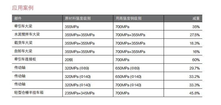

       HG60X70,BS600X700性能对比.jpg 高强钢减轻重量百分比.jpg 2 低 合 金高 强度 钢 材料 [1 — 2]

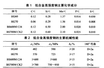

对于50 t 以下吨位汽车起重机的箱形伸缩 臂的理想材料是低合金高强度钢板 , 通过折弯成上、 下槽形板后拼焊而成 , 除应具备轻重量、 高强度和稳定性要求外, 还应具备 良好的延展性、 可焊性和表面质量。 目前 , 国内普通使用武钢和宝钢生产的低合金高强度钢 板 H G 60、 H G 70、 BS600M CJ4 和 B S700M CK 2 ,而 对 于 进 口 的W ELDO X 高强 度 钢板 则 因 资源 和 价 格 等 因 素 主要 运 用 于 50 t 以上的汽车起重机。国产低合金高强度钢的主要化学成分和机械性能 如 表 l、 表 2 所 示 。
       从表 1、 表 2 可 以看 出, 4 种材 料化 学 成分 略 有 差异 , 机 械 性 能也 有所 不 同 , 相 当 于或 略高 于 目前 工程 机 械领 域 使用 的 60~ 80 kg级 别 的高强 度钢 板 , 比传 统钢 板 在 强度 方面 得 到 了大幅 度提 高 , 同时 又具 备 良好 的延 伸 、 冷 弯 、 焊 接和 抗冲 击 性能 。因此 , 目前 以上 4类高强度钢板普遍运用于国内中小吨位系列的汽车起重机制造厂家。
