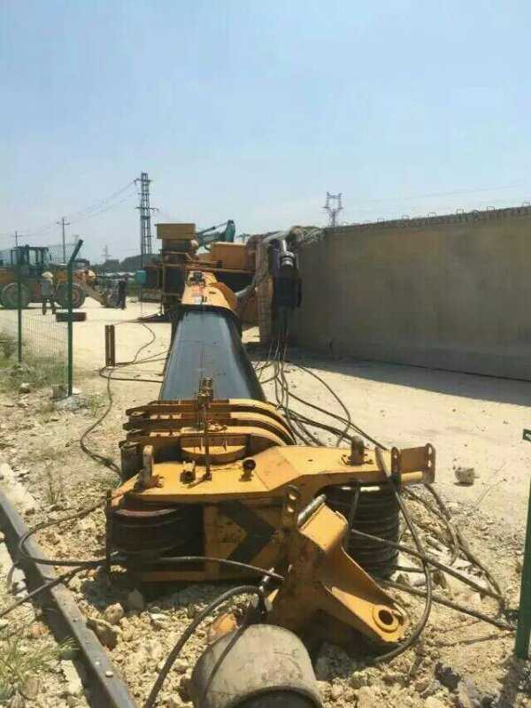

这梁总重140吨,对面是110的。连云港的车,在浙江出的事,乱加配重,保险会赔吗???

近距离干活和加配重没关 徐工的300吨全地面近距离干活超载车子没有翘腿还不也是上车拉了下来  你也不看看他起吊的位置好近

这个说的有道理,近距离吊装的时候跟配重关系不是很大,这个活不是起重机稳定性决定的,是起重机强度决定的,看来是超的多了点:lol
